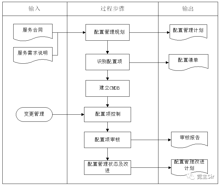

[p=null,2,left]终于把IT运维服务中关于配置管理的内容整理了一遍,分享一下整理过程(见大标题),希望能够提供一些思路。主要做了两部分:
[p=null,2,left]第一部分,设计配置管理过程控制的内容和方法,输出了《配置管理控制程序》;第二部分,设计指导运维人员如何开展配置管理的工作手册,完成了《IT运维服务工作规程》之配置管理部分。

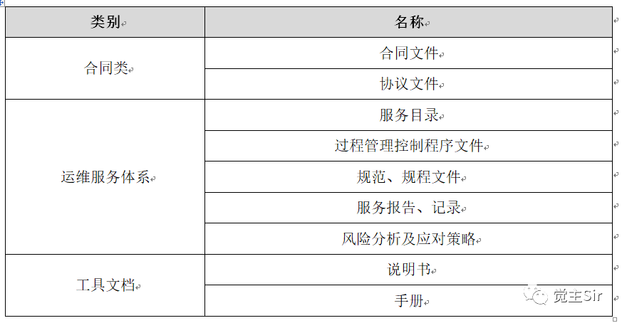

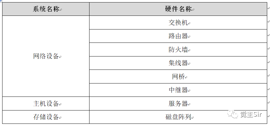

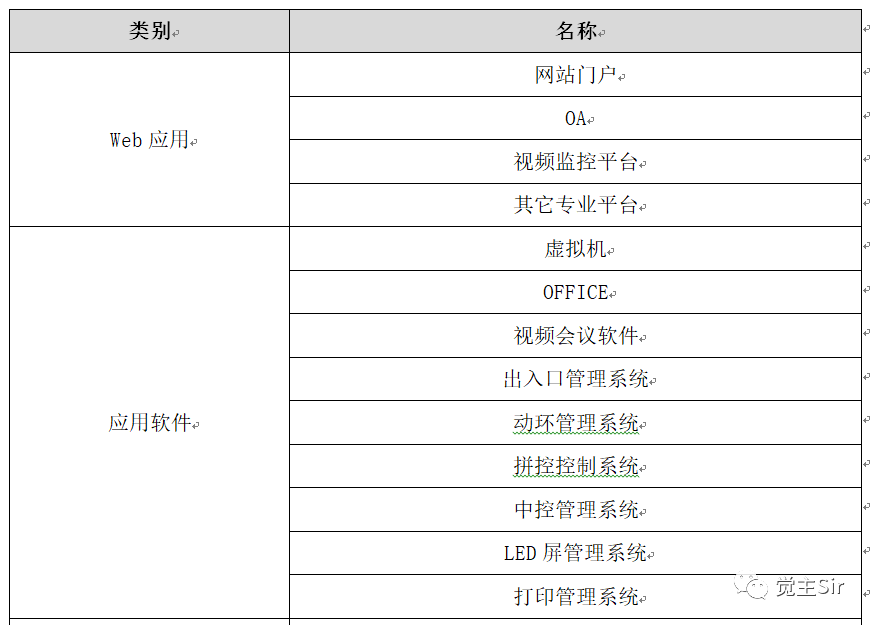

    a.文档类配置项包括合同、运维服务体系文件、工具文档等,例如:↓↓ 微信图片_20230421183555.png b.软件类配置项包括应用软件、中间件、运维工具等,例如:↓↓ 微信图片_20230421183622.png c.硬件类配置项,按照组织的服务目录进行分类,例如:↓↓ 微信图片_20230421183650.png

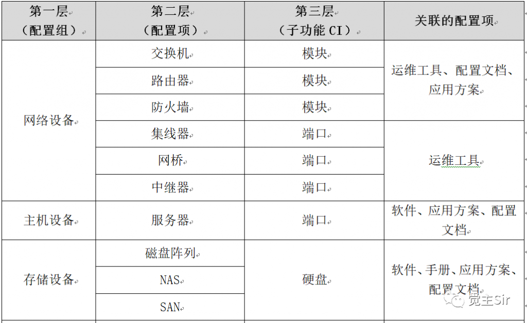

    (二)设计配置层次结构
    通过设计配置层次结构、命名规则,实现区别配置项的层次关系或从属关系等,层次结构如下图:↓↓

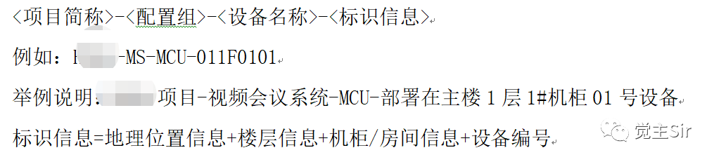

    分享一个例子(硬件类a)↓↓
    配置项命名注意事项:
    • 名称不能太长
    • 需要有具体的含义解释
    • 能够反映从属关系和关联关系
    • 应考虑未来的可扩展性

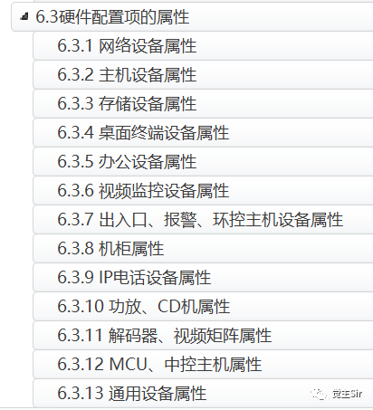

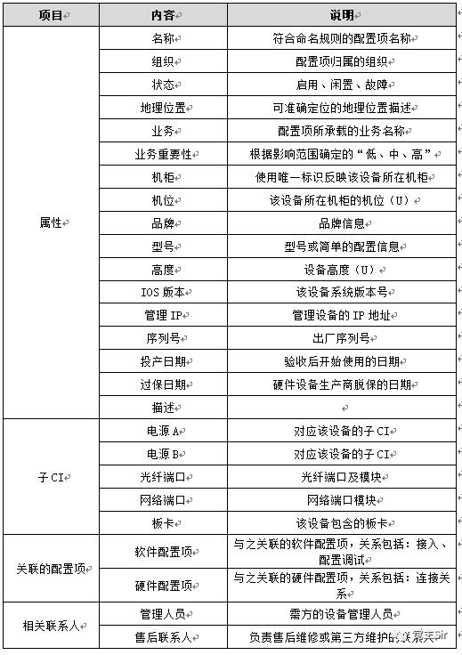

    (四)确定配置项的属性

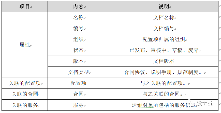

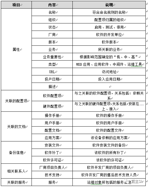

    [p=null,2,left]接下来需要针对不同的配置项定义其属性及关联信息,可以按照配置项的类型和功能分别进行定义。
    文档配置项的属性:↓↓
    软件配置项的属性:↓↓
    部分硬件配置项的属性:↓↓
    服务对象种类越多,需要定义的属性信息就越多,好在都是一次性工作。↓↓

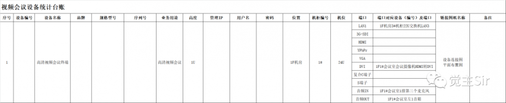

    第二步,获取IT资产台账
    与需方沟通并获取客户IT资产台账,一般的IT资产台账都涉及到保密的问题,但是如果运维人员不了解运维对象,就无法兑现承诺的SLA,况且经过日积月累,运维人员终究会获取到运维对象的信息,所以说不存在对运维人员或组织保密的做法。可靠的做法是需方与供方组织签订保密协议,要求需方组织与员工签署保密协议,并提供切实有效的保密措施,而不是“范本”。[p=null,2,left]将已获取的IT资产台账与合同中规定的维护对象清单对比,确定最终的配置项清单初稿。

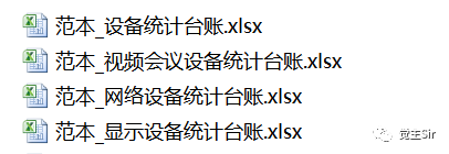

    第三步,收集配置项信息在收集配置项的属性信息和关联信息之前,事先编制好用于统计配置项信息的台账范本,如下图:↓↓ 微信图片_20230421184009.png 微信图片_20230421184037.png [p=null,2,left]第二部分是将编号部分筛选后序列填充即可,尽量减少由于命名带来的工作量。
