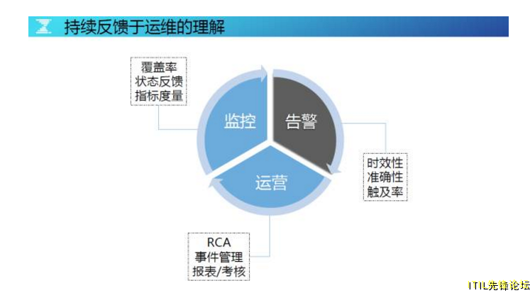

在腾讯运维看来,要做好持续反馈的落地,我们有必要做好3点:
①监控——覆盖率、状态反馈、指标度量
监控要做到360度无死角,业务出现了什么问题都能发现,有了监控的反馈,可以看到实时监控的状态,同时,当指标发生变化的时候也需要看到一些反馈。
②告警——时效性、准确性、触及率
业务越来越复杂,层次越来越多,每一个监控点都会产生数据指标、状态异常,会收到越来越多的告警。未看到或者看到未处理都需要承担责任,因为收到的并非都是误告警。最重要还要有触及率,告警由谁发现与处理?
③运营——RCA、事件管理、报表/考核
问题再三出现、必须从根源优化。通过事件管理机制保证RCA可以落地,最后通过报表和考核去给运维赋予权利推动相关优化活动的开展,包括架构和代码的优化等等。

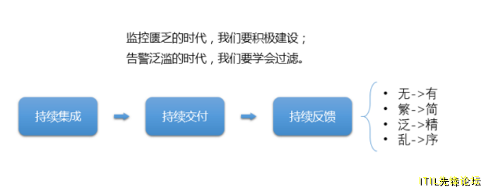

从而引出,我们迫切需要在运营阶段要解决的难题:
  • 繁 -> 简
在具体生产过程中会产生运维的事件或者是故障,经常会有死机,以及各层监控告警,这些繁琐的告警、故障,改如何简单化?
  • 泛 -> 精
举个案例,在一台核心的交换机下,假设其下联有1000台的机器分布到数据层、逻辑层、接入层等等,当这台交换机故障不可用时,由于有立体化监控的存在,每个监控点都会产生大量的告警信息,我们要如何发现这些告警是由于这台核心交换机故障引起的呢?
  • 乱 -> 序
由于指标采集方式和计数据量的不同,直接导致了监控的流处理效率是不一样的,告警收到的次序不一样,我们要如何排序,如何有效识别优先级?
所以我们今天重点聊下,在监控匮乏的时代我们在积极的搞建设,但是告警泛滥的时候我们要学会过滤。

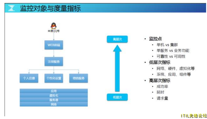

5.理清监控对象与指标的关系
腾讯业务要监控的对象如左图,按照业务逻辑从下往上,下面是通用的监控层面,网络、服务器、虚拟化还有应用,应用包括了组件的一些监控。
这里举了申请QQ号的业务场景案例,假设用户在PC端发起申请QQ号的业务请求,请求走到WEB前端,而后是注册服务,注册QQ包含了三个信息:个人信息、个性化的设置、增值服务。
基于立体化的监控,假设用组件的监控,无论是QQ还是QQ空间、QQ音乐,都有一些通用的指标可以衡量。如,打开的内存是多少?长连接数是多少?用户进程、吞吐量、流量、CPU,业务层面返回码的分别是什么?省市连接的成功率、请求量的分布是什么?这都与具体的业务逻辑无关。
为了理清海量的监控数据,我们把指标划分成两大类:
  • 低层次指标。把公共的、基础设施等在业务逻辑之下的指标称之为低层次的指标,网络、硬件、虚拟化等。低层次指标可以通过自动化运维体系实现告警的自动处理与恢复,也是业内常听到的故障自愈。
  • 高层次指标。高层次的指标要能更直接的反馈业务可用性的情况,如成功率、延时、请求率等。高层次指标在信息爆炸的时代,能清晰的说明问题点,但倘若要排障还是有可能需要分析低层次的指标。
越基础的低层次的指标会给让监控系统或者是告警带来的噪音越大的,在规划监控处理或者优化监控策略时,要尽量把低层次的指标自动化处理或收敛掉,尽量以高纬度的指标来告警,因为这才是最核心需要关注的,也是最能反馈业务可用性的。如果某个运维团队还在因低层次指标的故障而疲于救火,是很难全局管控好业务质量的。
高层次的指标,是要能够实时反馈业务的真实状况的。以腾讯经验为例,在海量规模的业务运维场景下,靠人没办法看到单机的层面,必须要看到集群的层面。以织云运维理念举例,CMDB将模块作为统一的运维对象,模块是提供单一业务功能的集群。为什么要管理到集群呢?简单的理解就是把运维对象做抽象,做减法。在SNG业务体量下,有10万+的服务器,抽象成模块后只有一万多个模块,相当于以前面对10万个运维对象的N个指标的告警量,现在面对一万个模块告警量要轻松不少。再把低层次的告警优化掉,可能只面对5000台的告警了。
在高层次指标中,还要有效的区分开单服务的高层次的指标,和业务功能的高层次的指标。我们要先理清两个概念,可靠性和可用性。
可靠性是指单个服务失败的次数,由于单个服务的失败并不一定会影响整个申请QQ号业务功能的可用性的下降,因为微服务自身有失败重试的逻辑,在腾讯的运维经验中,我们会在可靠性和可用性之间做出一定取舍。
低层次的指标虽然比较基础或者可以自动化的解决,但往往是一些高层次指标的根源的问题,善用这些低层次的指标能够帮助运维快速的定位高层次指标的故障原因。

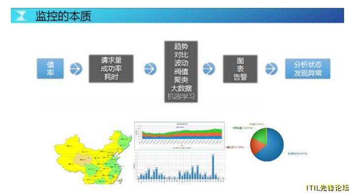

6.看清监控的本质
那么我们可以看清监控的本质,无非就是收集和计算得到一些值和率,通过一定的分析策略或算法,然后把结论以不同的形式展现,最终达到分析状态和发现异常的目标。(把值和率分开是有考虑的,因为值报上来就是一个值了,率是经过一定的计算才变成率的,其实都是把扁平化的信息包装成高层次的指标。)

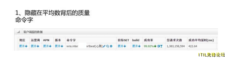

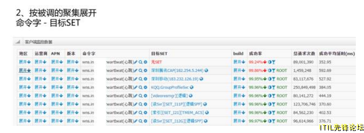

这是手机Qzone的一个多维监控案例。当客户端第一次连接服务端,会有一个心跳包,它是一个命令字,我们以成功率来度量其质量,其实就是考量它维持长连接的可靠性。(如果长连接断开移动客户端连服务端的话要跟基站建立长连接,起码3、4秒耗掉了,好友消息没有办法接收。)如图,一般的功能,我们要求三个9的质量。但是千万别被平均数所蒙骗了,我们一起展开看看真实的情况。
腾讯的服务是多地多活的,有一些分布在规模相对小的AC点,有些分布在比较大的DC点。根据全国用户访问的服务端的点的不同,腾讯内部称之为SET。讲平均数按SET的纬度展开,为什么“无SET”的成功率只有2个9?再展开一下。

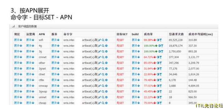

按APN(接入方式wifi、4G、3G等)展开,服务质量越来越差,只有两个绿了,你会4G是100%,wifi的环境为什么只有两个9了?

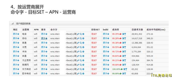

按运营商展开,质量数据更红(差)了,虽然符合预期,但最终的问题还没有找到。

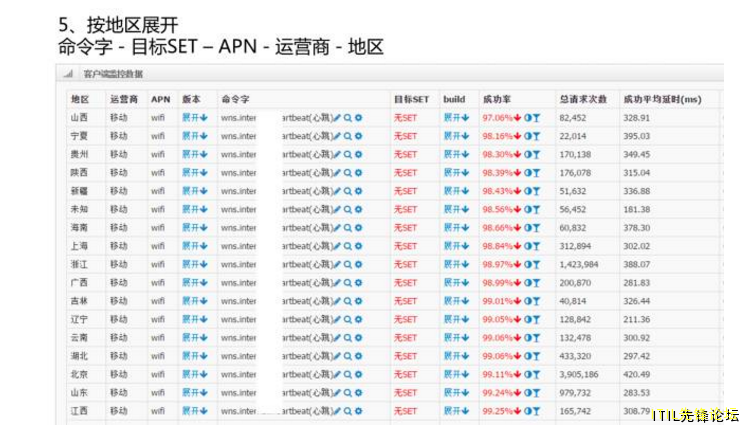

继续按地区展开,发现全是红的,但还是没有头绪。

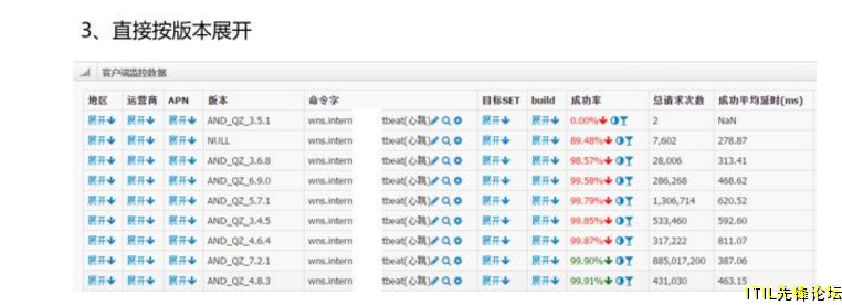

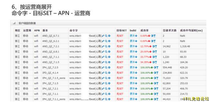

当再次按地域展开时,展开到浙江地区,我们发现出错的全是安卓的版本。而IOS的版本,全是100%的成功率,共性问题呼之欲出?
倘若我们在第三步的时候直接展开,真相就已经出来了,其实是安卓的某几个版本,可能有这样的隐患,导致我们这个心跳逻辑有问题。

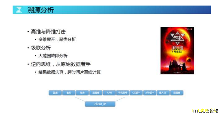

10.溯源分析实践简介
先谈谈溯源:
  • 高纬与降维打击。高维与降维打击,把一个指标的结果值或率以不同的纬度展开,要把每一个纬度的指标组合的状态异常都变成告警,这是很不现实的,因为压根处理不过来。反而多维度的指标异常能通过日常的报表汇总分析就能发现的异常,然后通过考核去持续的推动,把异常指标给理顺、优化掉,这是就是高维、降维的打击。
  • 级联分析。网络有一个词叫微突发,网络突然拥塞了,导致一大波低层次和高层次的告警产生。举个案例,一个交换机异常,引发下联的服务器爆炸式的告警,当此类情况发生,我们的统一告警平台全部不理,做好全局的收敛,以保证监控告警的有效性不受影响。
  • 逆向思维。意思是不能只看结果数据,要回到原始数据来看。如果要做到逆向思维可生效,那流处理集群在真正加工完,存储的结果数据之前要做最基础的清晰,把那部分日志备份到大数据平台做离线的计算,然后结果数据再走正常的流,去做告警也好,异常波动也好,因为很多异常的东西必须要看到原始数据。我们曾经深入分析相册的日上传照片流水日志,找到了大量异常的用户照片,从而节省了大量的运营成本,这些都是结果数据无法做到的效果。

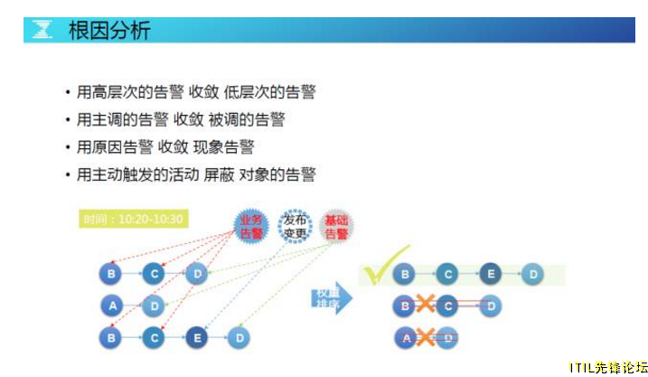

再看根因分析:
  • 用高层次的告警收敛低层次的告警。同一个集群下既产生了低层次的告警,又产生了高层次的告警,低层次的告警不用发。
  • 用主调的告警收敛被调的告警。模块A调用模块B,B挂了,A受不受影响?从保障业务可用性的角度,如果A没有产生告警,证明该场景只是B的可靠性告警,告警通知开发而不是运维。但如果B挂了,A也产生了告警,运维就应该收到A的告警,B还是告警给开发。推进告警分级(分值、分级、分人、分通道)的机制,其实是慢慢把一些运维要做的事情分给开发,运维只看核心的,软件可靠性这些开发来看,可靠性是开发的问题,可用性是运营质量的问题。
  • 用原因告警收敛现象告警。在业务逻辑的调用联调中,用原因告警收敛掉现象告警。(具体可参考2016年3月深圳运维大会上,我关于监控的分享PPT)。
  • 用主动触发的活动去屏蔽一个对象的告警。有些告警是由于变更的行为引起的,要收敛掉。如正在做升级引发了告警,运维系统要能关联这些事件与告警。有高层次的告警、低层次的告警,还有运维的活动事件,都把这些集中在一起,通过权重的算法,有一个排序决策说告警应该是告这条链路,而不是每一个对象都重复的告警。

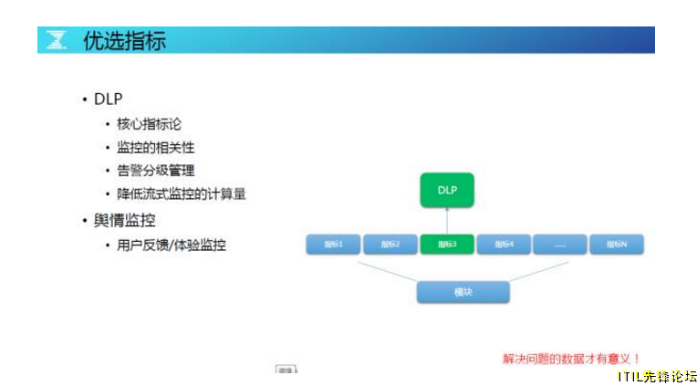

最后,是优选指标DLP:
  • 核心指标论。腾讯内部的系统代号叫DLP,是一种通过人工来筛选核心指标的方法。举例,一个模块可能有300-400个指标,这300-400个指标中,包含有低层次的指标,高层次的指标,但当这个模块出问题的时候,这300-400个指标可能都会产生告警,那么应该怎么样收敛呢?倘若我们提前已经对该模块进行过核心指标的人工筛选,这个指标能代表模块最真实的指标。
  • 监控的相关性。监控与监控之间是相关的,例如300个指标告警了,最核心的那个也会告警,最核心的告警了这300个指标可以不告警,只看核心的就可以了,为什么要人手选核心指标,因为暂时没有办法人工识别。
  • 告警分级管理。可以基于核心的指标对告警做分级,非核心的开发自己收,核心的运维收,高规格保障。
  • 降低流试监控的计算量。监控点越多,流的数据越大,整个监控流处理集群规模很大,10万台机器光是流处理的集群都是接近1500台,当运营成本压力大时,我们也可以重点的保障DLP的指标的优先计算资源,保证优先给予容量的支持。

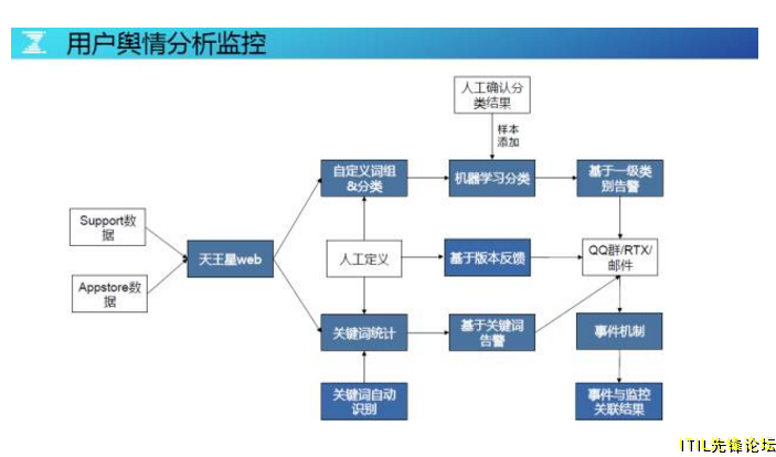

除上述介绍的监控指标外,还有一个很核心的指标,就是织云用户舆情监控系统。简单的介绍这个系统,用户舆情监控顾名思义就是监控用户的声音和反馈。用户的意见反馈来源可以分几部分,一是appstore的入口,另一个是app内嵌的反馈入口,还有的就是腾讯的用户反馈IT运维管理社区,所有的数据都会被汇集到织云舆情监控平台上,然后通过机器学习实现自动分类。系统会把类似“QQ空间打不开”、“QQ空间不用好”等这些词汇进行语意分析和归类,然后统一告警成“QQ空间异常”,时间间隔是15分钟颗粒度。(技术细节可以参考我在2016年在北京TOP100大会上的分享主题。)
当实现了用户舆情监控后,我们基本有把握说业务的监控360度无死角的(假设用户都会反馈问题,且不考虑时间因素:P)。这套监控先天就有门槛,因为要基于用户的主动反馈行为,同时需要较多的用户反馈数据量,因为腾讯的用户量基数很大,用户主动反馈的量也很大。同时,舆情监控可以用于监控技术上的质量问题,也能用于监控产品的体验或交互问题。

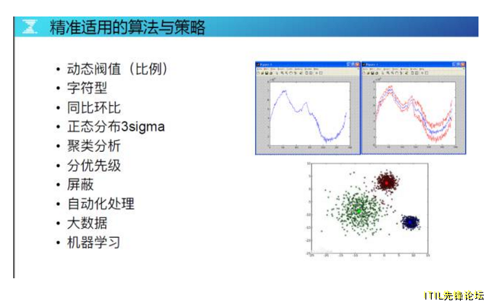

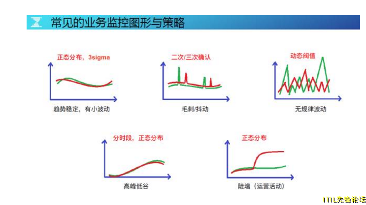

在定义指标状态异常时,我们的经验是尽量不要用固定阀值,要用也是动态阀值,否则在监控对象的阀值管理上就会有大量的人工管理的成本。其他的推荐策略如图。
16.常见监控图形与策略
我们在日常运维工作中,面对的监控的图形就如上图,趋势有小波动、毛刺、无规律的,建议大家有针对性的套用监控策略,让监控告警更精准。

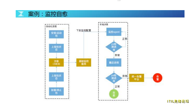

分享一个织云监控实现进程自愈的案例,流程中的模块在部署时,运维自动化流程就会把进程和端口的信息注册到CMDB中,然后监控服务会读取该模块需要监控的进程与端口信息,并把监控配置发送每台机器的监控agent上,本地的监控agent通过定时的ps检测进程和端口的运行情况,如果发生异常,则自动通过标准化的管理找到启动的命令启动,如果启动成功便实现了进程自愈。如果启动不了发给统一告警平台,统一告警平台来决策是否需要告警。当该告警原因是因为基础设施正在做变更影响时,也不会发出告警。一系列的监控自愈的方案都是构建在织云的自动化运维体系中的,详情可以参考以前织云的相关技术分享。
