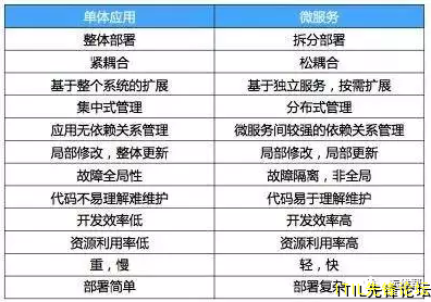

下面我们看一下单体应用和微服务的对比,如图1所示。这里从微服务带来的好处和额外的复杂性来讲。
微服务的好处:
1.局部修改,局部更新。当运维对一个单体应用进行修改时,可能要先把整个包给停了,然后再去修改,而微服务只需逐步修改和更新即可;
2.故障隔离,非全局。单体应用是跑在一起,所以只要一个模块有问题,其他就都会有问题。而微服务的故障隔离性、业务可持续性都非常高;
3.资源利用率高。单体应用的资源利用率低,而使用微服务,可以按需分配资源,资源利用率会非常高。
微服务带来的复杂性:
微服务间较强的依赖关系管理。以前单体应用是跑在一起,无依赖关系管理,如果拆成微服务依赖关系该如何处理,比如说某个微服务更新了会不会对整个系统造成影响。
部署复杂。单体应用是集中式的,就一个单体跑在一起,部署和管理的时候非常简单,而微服务是一个网状分布的,有很多服务需要维护和管理,对它进行部署和维护的时候则比较复杂。
如何更好地利用资源。单体应用在资源分配时是整体分配,扩展时也是整体扩展,数量可控,而在使用微服务的情况下,需要为每一个微服务按需分配资源,那么该为每个微服务分配多少资源,启动多少个实例呢,这也是非常大的问题。
监控管理难。以前我们用Java,就是一个单体应用,监控和管理非常简单,因为它就是一个1,但是使用微服务它就是N个,监控管理变得非常复杂。另外是微服务之间还有一个协作的问题。

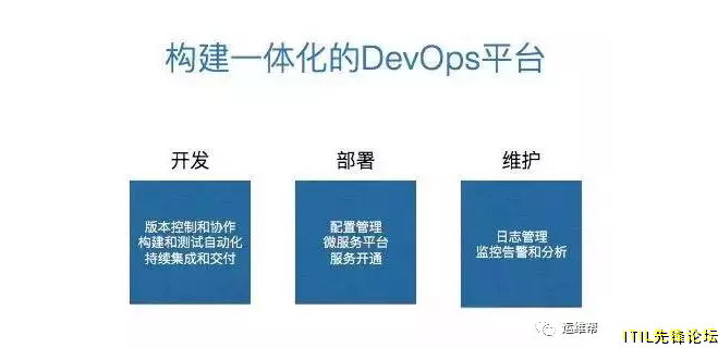

使用微服务,第一步是要构建一个一体化的DevOps平台,如图2。如果你不使用DevOps做微服务的话,整个环境会变得非常的乱、非常的糟糕。它会给你的整个开发、测试和运维增加很多成本,所以第一步我们是提高DevOps的能力,能够把它的开发、部署和维护进行很完美的结合,才可以说我们真正能够享受到微服务架构的福利。
图 2

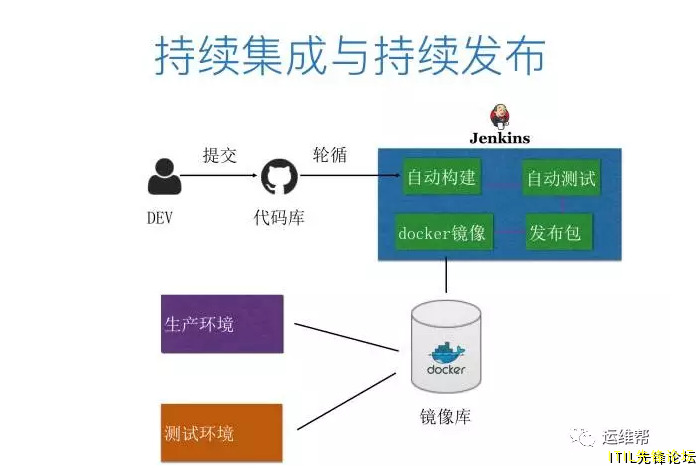

持续集成的关键是完全的自动化,读取源代码、编译、连接、测试,整个创建过程自动完成。我们来看一下如何用Docker、Maven、Jenkins完成持续集成。
图 3
如图3所示。首先是开发人员把程序代码更新后上传到Git,然后其他的事情都将由Jenkins自动完成。那Jenkins这边发生什么了呢?Git在接收到用户更新的代码后,会把消息和任务传递给Jenkins,然后Jenkins会自动构建一个任务,下载Maven相关的软件包。下载完成后,就开始利用Maven Build新的项目包,然后重建Maven容器,构建新的Image并Push到Docker私有库中。然后删除正在运行的Docker容器,再基于新的镜像重新把Docker容器拉起来,自动完成集成测试。整个过程都是自动的,这样就简化了原本复杂的集成工作,一天可以集成一次,甚至是多次。

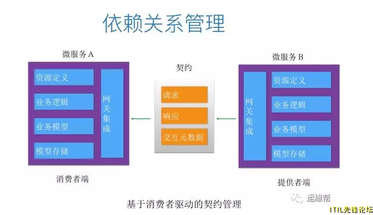

依赖关系管理
前面讲到,当微服务多的时候,依赖关系管理也会比较复杂,现在比较流行的是基于消费者驱动的契约管理。在开发一个微服务时,并不需要另外一个微服务开发完后再做集成测试,而是使用契约的方式。契约通过提供标准化的输出,说明请求的内容、回复的内容、交换的数据,开发微服务时符合契约里这些条件即可。
图 4
如图4所示,微服务A通过模拟与微服务B的交互,将交互内容保存在契约里,而微服务B开发时需满足这个契约里的条件,这样就不需要A和B完全完成了才能做测试。当很多微服务与微服务B关联时,每个微服务通过契约告诉微服务B请求的内容、正确的响应和请示的数据,然后微服务B通过契约模拟这个测试过程,而其他的微服务则需要满足这个契约。当微服务进行升级时,也是要先满足所有契约,这样微服务间的关系就可以更好的进行管理。

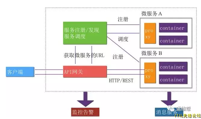

典型的微服务架构
图5是典型的微服务架构模型,采用的是Kubernetes框架。把业务系统拆分成很多的微服务,然后通过服务注册的方式去发现整个生产环境中所有的微服务,通过负载均衡组件进行分发,再用服务调度去进行弹性伸缩,而客户端则只需要通过API网关访问微服务。除此之外,微服务的运维也很重要。开发是实现功能性需求,而在实际的生产环境中,我们更应该关心非功能性的需求。因为即使功能实现了,跑到生产上却不能用,功能开发再完美也没有用。
图 5
服务发现与负载均衡

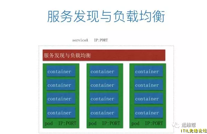

服务发现与负载均衡使用的是Kubernetes的架构,如图6。每一个微服务都有一个IP和PORT,当调用一个微服务时,只需要知道微服务的IP,而不需要关心容器的IP,也不需要关心pod的IP。虽然每个pod也有IP和PORT,但当一个pod启动时,就会把pod的IP和PORT注册到服务发现模块,再进行负载均衡。所以当多个pod启动时,对于用户来说还是只需要知道service的IP,不需要知道后端启动了多少pod、IP是多少,这就解决了网络的问题。
图 6

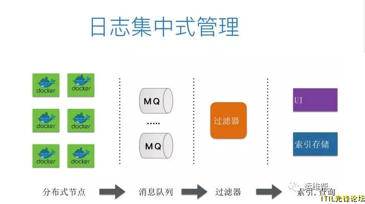

以前单体的情况下,单体的数量少,日志数量也相应比较少,而在微服务架构下,因为拆分成了很多微服务,相应的日志会非常多且散,这种情况下需要对日志进行集中的管理。我们可以在每个容器里跑日志监控,把所有日志采集进行集中管理和存储,再通过简易操作的UI界面进行索引和查询。

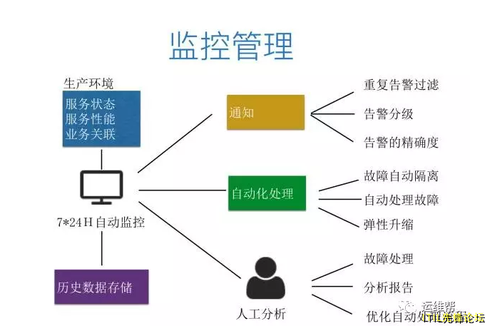

监控管理
图 8
然后就是监控方面了。微服务的量是非常大的,这个时候如何有效地监控是极其重要的。我们刚开始做监控的时候,有几百个实例对同一个关键字进行监控,出故障后会收到几百条短信,因为每一个实例都会发一条短信。这时候严重的致命性的报警就会看不到,因为手机信息已经爆炸了,所以要对报警进行分级,精确告警,最重要的是尽量让故障在发生之前灭亡。因此,在做监控时要对故障提前进行判断,先自动化处理,再看是否需要人为处理,然后通过人为的干预,有效的把故障在发生之前进行灭亡。
但如果所有事情都靠人为去处理,这个量也是非常大的,所以对故障进行自动化隔离和自动化处理也很重要。我们在写自动化故障处理的时候研究了很多常见的故障,写了很多算法去判断,精确到所有的故障,这样基本的常见的故障和可以策划处理的故障都可以自动化处理掉。之前没有出现的故障,出现之后我们就会去研究是否可以做成自动化处理。如果生产上做的不精确,对生产会是灾难性的,所以我们对生产的故障自动化处理也做了很多研究。

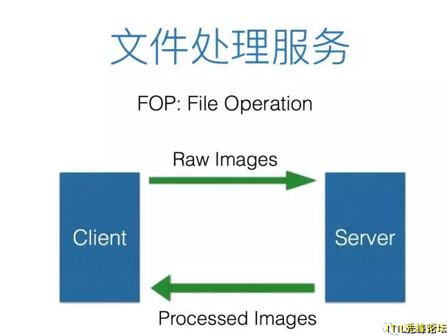

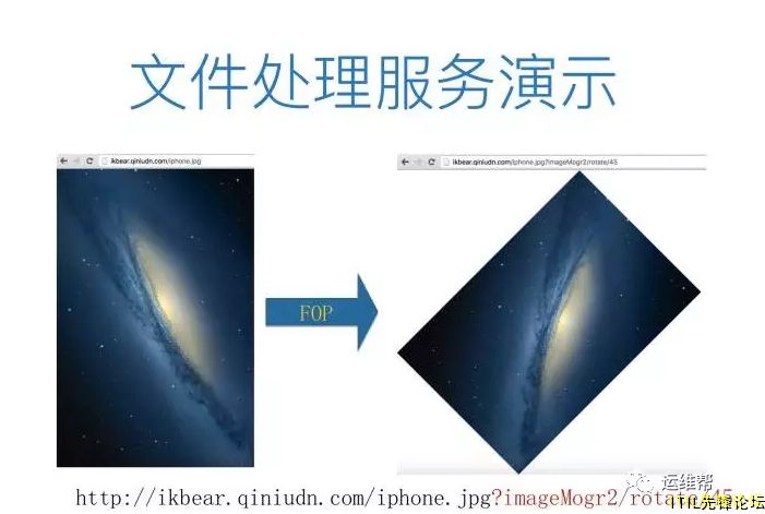

文件处理服务是指,用户把原图存到七牛的云存储之后,然后使用文件处理服务,就可以把它变成自己想要的服务,比如剪裁、缩放和旋转等,如图9。
图 9
过去为适应不同的场景,用户需要针对同一图片自行处理后上传所有版本,但如果使用七牛的文件处理服务,则只需提供原图就可以了,其他版本的图片都可以通过七牛进行处理。如图10所示,我们把一张原图放进去之后,只需要在原图后面加一个问号和参数,就可以呈现出想要的方式,比如说加水印、旋转、缩放和剪裁。
图 10

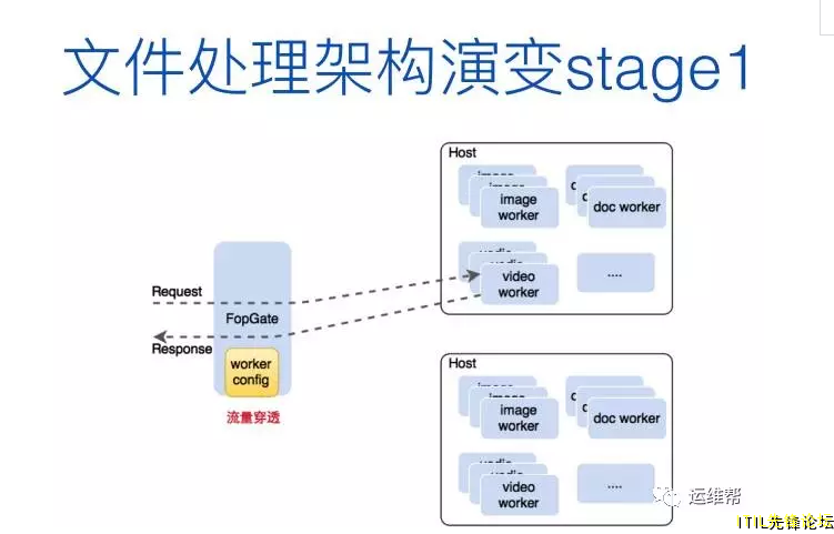

文件处理服务的架构在早期是非常笨拙的,如图11所示。FopGate是业务的入口,通过work config静态配置实际进行计算的各种worker集群的信息,里面包含了图片处理、视频处理、文档处理等各种处理实例。集群信息在入口配置中写死了,后端配置变更会很不灵活,因为是静态配置,突发请求情况下,应对可能不及时,且FopGate成为流量穿透的组件(业务的指令流与数据流混杂在一起),比如说要读一张图片,这张图片会经过FopGate导过来。
图 11

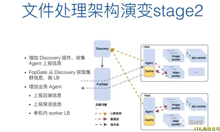

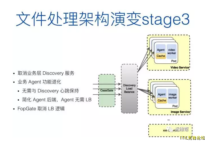

于是,我们自己组建了一个叫Discovery的服务,由它进行负载均衡和服务发现,用于集群中worker信息的自动发现,每个worker被添加进集群都会主动注册自己,FopGate从Discovery获取集群信息,完成对请求的负载均衡。同时在每个计算节点上新增Agent组件,用于向Discovery组件上报心跳和节点信息,并缓存处理后的结果数据(将数据流从入口分离),另外也负责节点内的请求负载均衡(实例可能会有多个)。此时业务入口只需负责分发指令流,但仍然需要对请求做节点级别的负载均衡。这是第二个阶段,如图12。
图 12
在第三个阶段,我们把文件处理架构迁移到了容器平台上,取消了业务的Discovery服务,转由平台自身的服务发现功能。每个Agent无需和Discovery维护心跳,也不再需要上报节点信息,每个Agent对应一个计算worker,并按工种独立成Service,比如ImageService、VideoService,由于后端只有一个worker,因此也不需要有节点内的负载均衡逻辑,业务入口无需负载均衡,只需请求容器平台提供的入口地址即可,如图13所示。

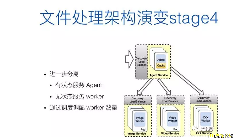

上一个阶段中,每个Agent仍然和计算实例绑定在一起,而这么做其实只是为了方便业务的无痛迁移,因为Agent本身的代码会有一些逻辑上的假设。在第四阶段中,如图14,我们进一步分离了Agent和worker,Agent独立成一个Service,所有的worker按工种独立成Service。这么分离的目的在于,Agent可能会有文件内容缓存,属于有状态的服务,而所有的worker是真正干活、无状态的服务。分离之后的好处在于,worker的数量可以随时调整和伸缩,而不影响Agent中携带的状态。可以看到,相比于最早的架构,业务方只需集中精力开发业务本身,而无需重复造轮子,实现各种复杂的服务发现和各种负载均衡的代码。另外,自从部署到容器平台之后,平台的调度器会自动根据节点的资源消耗状况做实例的迁移,这样使得计算集群中每个节点的资源消耗更加均衡。

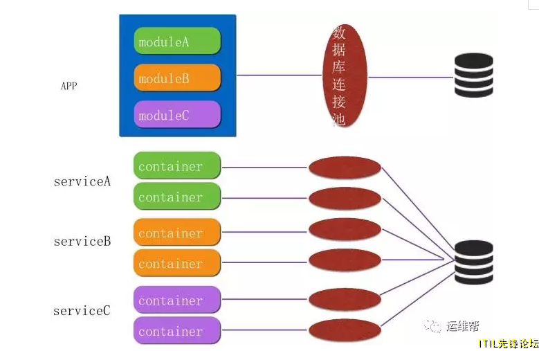

图15所示的是单体应用访问后端数据库使用的数据库连接池,连接池里的连接是可以复用的,而单体中所有的业务模块都可以调用同一个池里的连接。这个数据库连接池可以进行动态的伸缩,但它连接到后端数据库的连接是有上限的。拆分成微服务之后,可能每一个微服务都要创建一个数据库连接池,微服务间的数据库连接池并不能共享。当对微服务进行弹性伸缩时,并不知道它会弹性到什么程度,这时就可能会对后端数据库造成连接风暴,比如原本只有五千个长连接,但是由于弹性伸缩(可能根据前台业务情况进行了非常大的伸缩),会对数据库发生连接风暴,对数据库造成非常大的压力。
为了确保不会因某个服务的连接风暴把数据库拖垮,对其他服务造成影响,我们做了一些优化。首先是优化了我们的一些弹性算法,其次是限定了容器弹性伸缩的范围,因为没有限制的伸缩,可能会对后端数据库造成压力。另外一个是降低连接池初始化的大小,比如初始化设定为10,它往数据库里面的长连接就是100个,如果设定为1,往数据库里面长连接就只有10个,如果太多则可能会对数据库造成压力。还有就是数据库端进行一些限定,当连接达到一定数量就进行预警,限制弹性扩展。

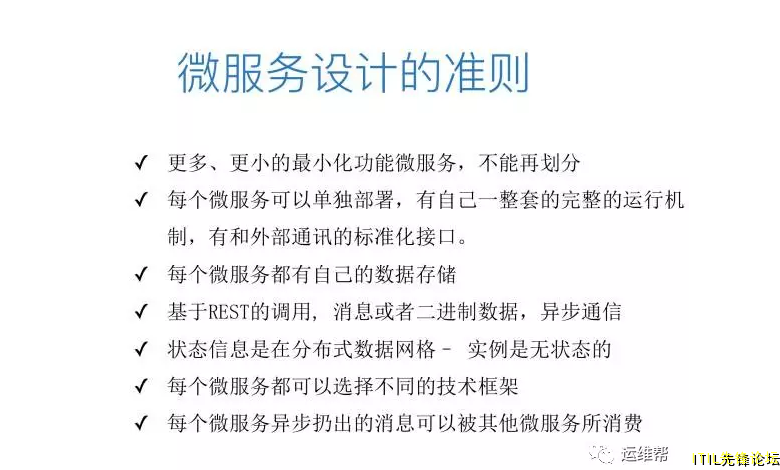

图 16
图16是微服务的一些设计准则,例如设计提倡最小化功能,小到不能再小。这时需要每一个服务标准化的提供出来,有一个标准化的接口和其他微服务进行通信。还需要是异步通信,如果是同步会造成堵塞。每个微服务都要有独立的数据存储。此外,服务还需要是无状态的,因为如果有状态,弹性伸缩时可能会有数据丢失,可以用一些其他的方法处理这些有状态的数据。
