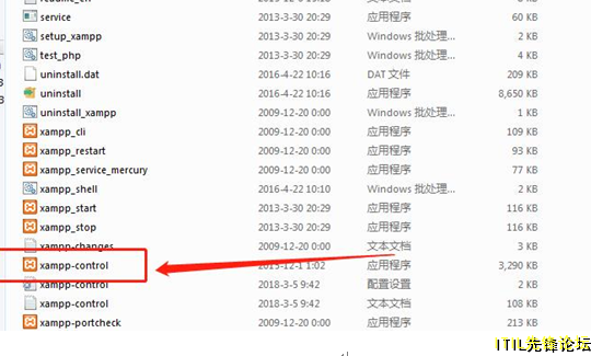

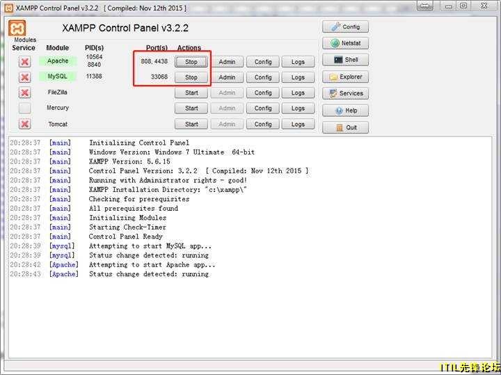

解压出来的文件夹放在C盘根目录下,这里要注意,不要在C:\XAMPP目录下再出现一级XAMPP子目录;
启动图中所示的可执行程序,注意其目录路径是C:\xampp\,使用其它路径将导致系统的功能出现异常。

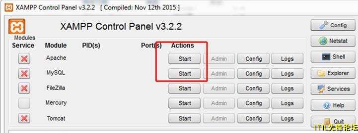

打开控制台后,启动mysqlapache服务
启动成功后如下图:
image003.jpg 需要注意此处,我们的mysql端口是33068apache端口是8084438https)。

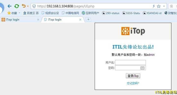

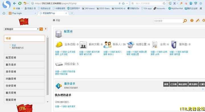

1.2登录iTop
登录地址:http://localhost:808(也可以用本机IP地址,如http://192.168.1.104:808这样,网内其它电脑也可以访问);
账号:管理员帐号和密码是admin,登录后的界面如图:

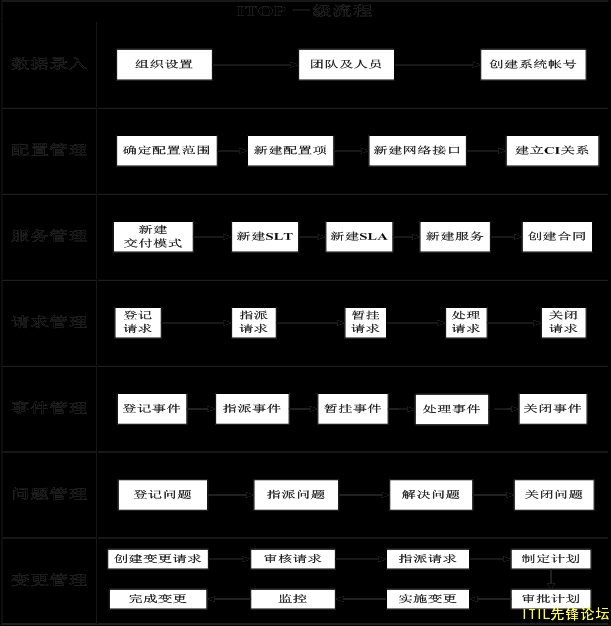

iTop操作的总体流程如下:

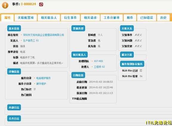

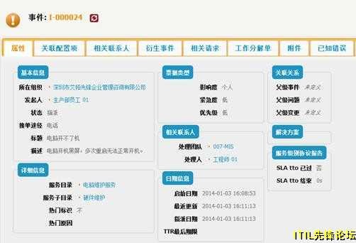

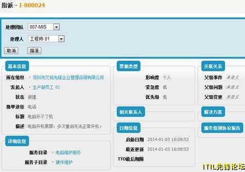

案例场景:服务台接到报障,生产部人员说他的电脑开机一直黑屏,服务台人员在电话里指引他重开机,但还是不成功,服务台人员于是把这个事件记录下来,登记完成后,马上指派给工程师01,工程师01接到单并到现场处理,20分钟后仍没头绪,于是将单转给了水平更高的工程师02,工程师02又花了10分钟才处理好。完整的操作步骤如下:
1)服务台人员登录系统,进入iTop系统后,选择【事件管理】→【新建事件】,进入登记事件页面,登记后指派给工程师01(办理人),很多企业在使用系统中,会配置使用邮件通知功能,这需要一定的配置调试能力和实际的邮箱帐号,当登记工单后,一般会发邮件告知发起人,已记录下其本人所提报的内容,当然,在后续的指派时,会通知办理人和发起人,申请完成时,会通知服务台和发起人,关闭时会通知发起人,这些是实际案例中的需求,也有需要短信通知的企业。

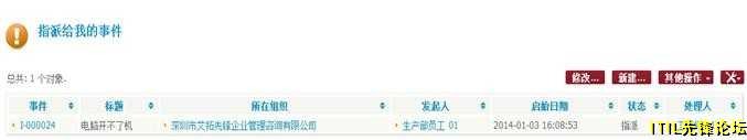

2)办理人接到工单,工程师01用他的帐号sr01登录,登录后点击【事件管理】→【指派给我的事件】。如图:
3)点击事件编号,查看事件工单详细内容,见图;

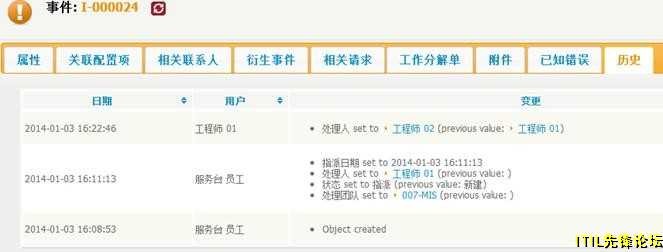

4)工程师01因无法处理而将工单转给工程师02,于是点击【其它操作】下拉列表的“重指派”,对手上的事件工单进行升级转派,这个过程也是通常说的升级操作;
5)选择好重指派的办理人后,点击下方“重指派”,即可完成升级转派动作,对于一些指派有误或需要升级的工单,均可通过重指派来进行;

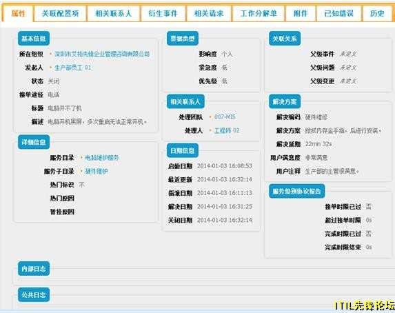

6)工程师02使用帐号sr02登录,查看事件单,通过【属性】选项卡的日志及选项卡【历史】可以查到历史记录和派单操作,见图:
7)当工程师处理完后,点击【其它操作】列表下拉的“标记为已解决”,填写相应解决方案,然后点击下方“标记为解决“;见图
8)点击【其他操作】下拉列表的【关闭】,进入到关闭环节,填写用户满意度并关闭工单,同样,一般情况下,企业都会通过二次开发把工程师的关闭工单权限去掉,转授予服务台;
9)申请关闭后,显示全部的字段内容,见图;

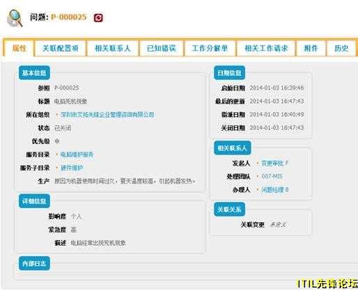

案例场景:问题经理发现,最近有很多电脑出现无故死机的现象,他创建了一个问题,并指派给自己去调研处理。
操作步骤:

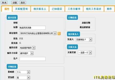

1)问题经理以pm账号登录系统,点击左侧【问题管理】→【新建问题】,点击新建,如图:
2)指派问题,如图:

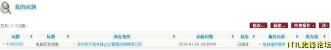

3)查看【问题管理】→【我的问题】,看到目前有一个问题待处理:如图:
点击问题编号,查看问题详细情况。
4)问题经理经思考、分析之后,对该问题进行处理并完成在系统内的信息维护:标记完成、关闭问题;见图
5)申请关闭后,显示所有的字段内容,见图;

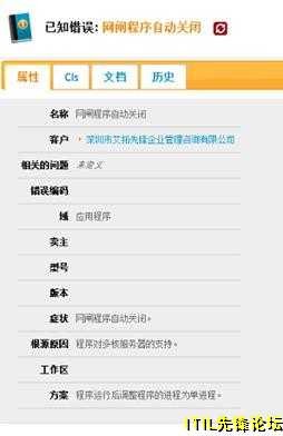

1.4.3.2已知错误
已知错误没有流程,直接创建。
步骤:

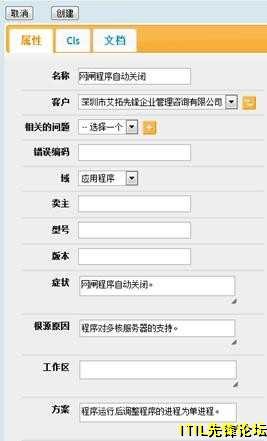

1)创建已知错误,【问题管理】→【新的已知错误】,点“创建”完成。见图
2)创建完毕,见图

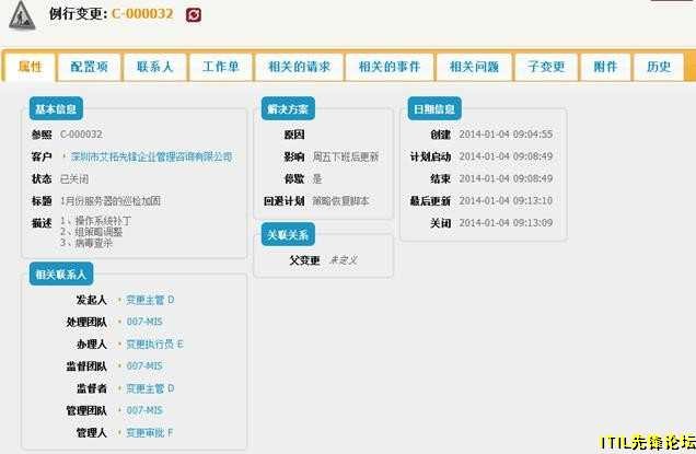

1.4.4变更管理1.4.4.1标准变更(绿色版中叫“例行变更”)
标准变更的流程活动:创建、指派、计划、实施、监控、完成。
步骤如下:
1)创建标准变更,用变更主管帐号cs登录系统;
2)选择【变更管理】→【新变更】,在“选择要创建的变更的类别”的选项中选择“标准变更”后点击“应用”,再填写变更表单,点击“创建”完成,见图;
3)将变更单分派给变更实施的工程师,与普通工单的指派活动相比,变更要求参与的人员较多,见图;
4)变更执行者以ci账号登录系统,查看【变更管理】→【指派给我的变更】,点击变更单编号,见图;
5)点击右上角【其它操作】→【计划】按钮,制定变更计划,见图;
6)点击【其他操作】→【实施】,进入到变更实施活动中,见图;
7)点击【其他操作】→【监控】,执行【监控】,进入到变更后的观察和验证阶段,见图;
8)查看状态是“已监控”的变更,进入查看详情,由变更主管来操作,点击【其它操作】→【关闭】,关闭后详情见图:
“监控”的涵义其实是“验证”,即由他人(非变更实施者本人)来验证变更已经得到成功实施。

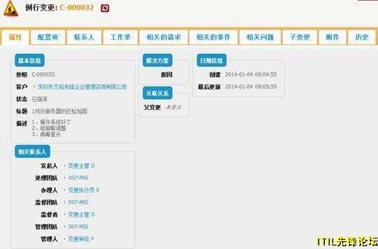

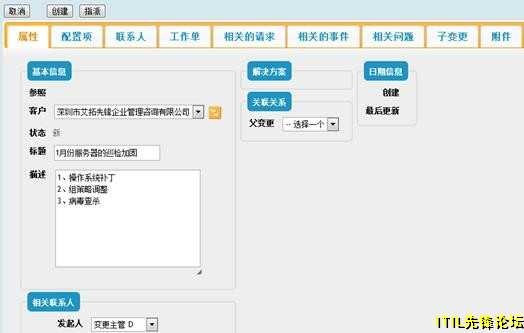

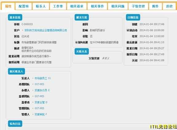

1.4.4.2一般变更(绿色版中叫“正常变更”)
流程节点:创建、生效、指派、计划、审批、实施、监控、关闭。
操作步骤如下:
1)创建一般变更,用变更主管帐号cs登录系统;

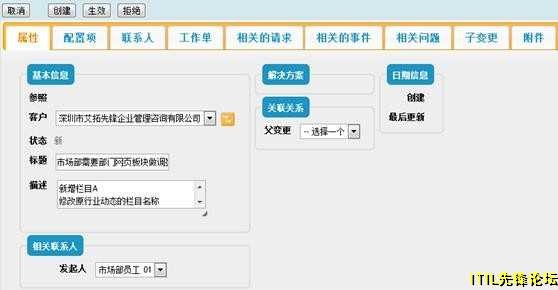

2)选择【变更管理】→【新变更】,在“选择要创建的变更的类别”的选项中选择“一般变更”后点击“应用”,填写变更表单,点击“创建”完成,见图;
3)生效,所谓生效,就是同意、允许做该变更的意思;见图

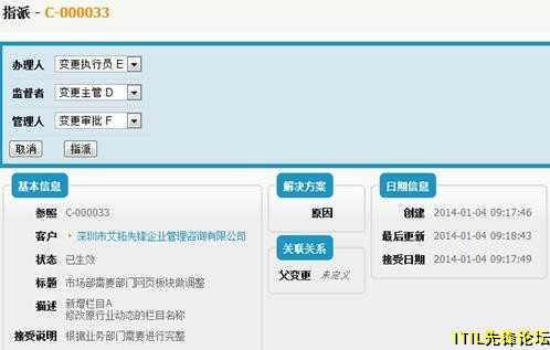

4)将变更单指派给变更实施的工程师来执行;见图

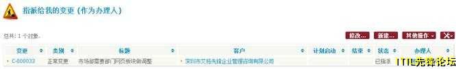

5)变更实施工程师以ci帐号登录系统,查看【变更管理】→【指派给我的变更】,见图;
点击单号,进入详情页面,填写变更计划,见下图;标准版本内的计划内容较为简单,生产环境还应考虑一些如:测试报告、实施计划、人员资源安排、备件安排、变更后检查计划等;

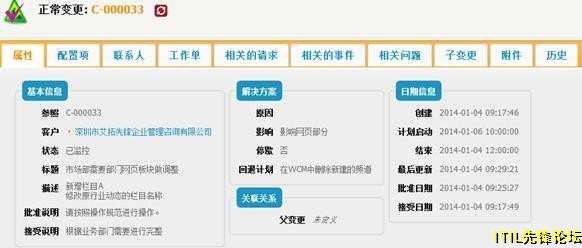

6)当变更计划完成后,变更经理或CAB顾问委员会对该变更及相关计划进行评定;变更经理以ca用户登录,在【变更管理】→【等待批准的变更】中找到状态是“已计划和安排”的变更请求;见图
点击进入详情页面后,点击【其它操作】→【批准】,操作见图,变更单为“已批准”状态;

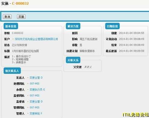

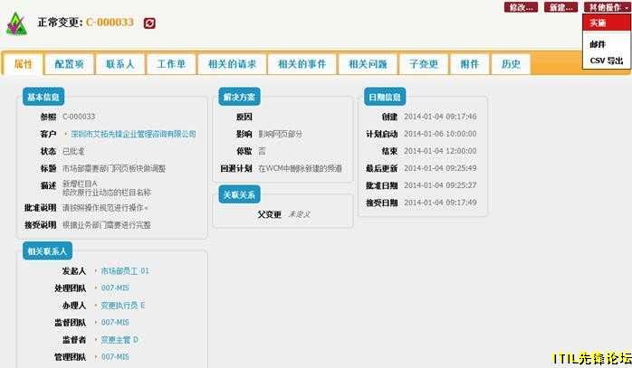

7)变更单得到批准后,变更实施的工程师可以在计划的变更时间窗口按计划进行实施;变更实施完成后,他在iTop系统里通过【变更管理】→【指派给我的变更】查看,进入状态是“已批准”的变更单,再点击【其它操作】→【实施】,在系统内完成流程活动;见图
8)变更监控人员进入系统,点击【其它操作】→【监控】,进入到监控、检查活动;
9)变更主管用帐号cs登录系统,进入【变更管理】→【待处理的变更】,查看状态是“已监控”的变更单,点击右上角【其它操作】的【关闭】,将当前变更单关闭,关闭后见图;

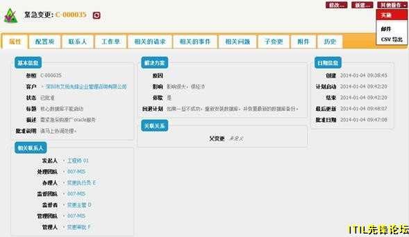

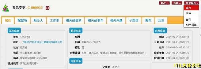

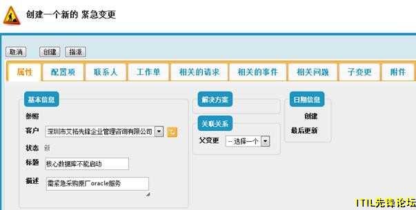

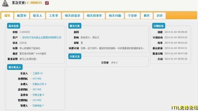

1.4.4.3紧急变更
操作步骤:

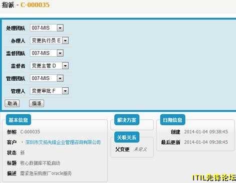

1)变更主管以帐号cs登录系统,进入【变更管理】→【新变更】,选择变更类型为“紧急变更”,再点击【应用】,出现新建页面,见图;
2)指派变更单,操作和一般变更过程一样,见图;
3)变更实施工程师以帐号ci登录系统,通过【变更管理】→【指派给我的变更】,可发现该变更。点击进入之后就可以直接“计划”了;步骤依然是【其它操作】→【计划】,见图;

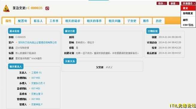

4)计划完成后,变更经理以帐号ca登录系统,进入到对应的变更单,点击【其他操作】→【批准】,见图

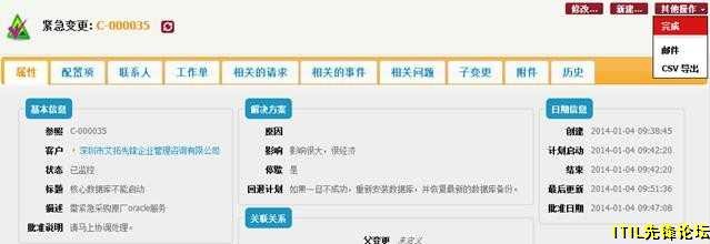

5)负责变更实施的工程师以帐号ci登录系统,进入到该变更单,依次点击【其它操作】→【实施】和【监控】,在系统内进行实施和监控活动;见图:
6)变更主管以帐号cs登录系统,关闭该变更工单,完成变更;见图:

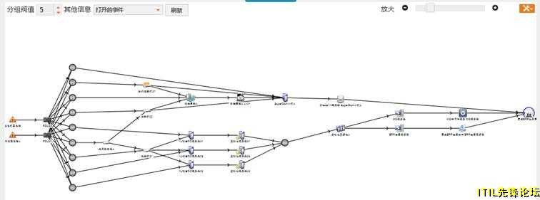

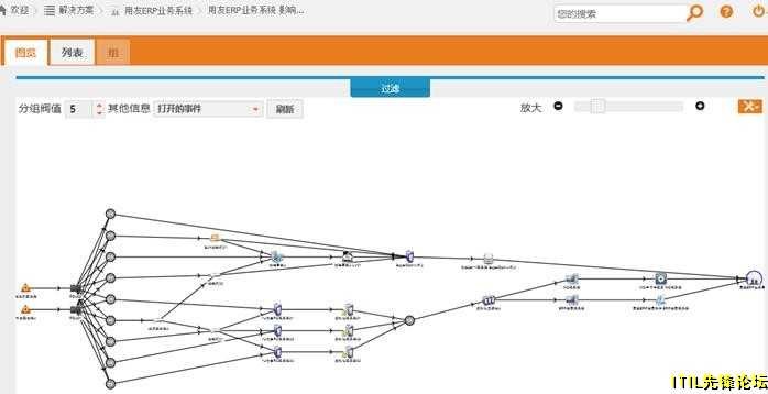

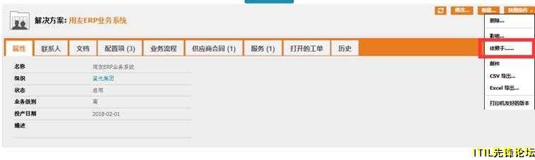

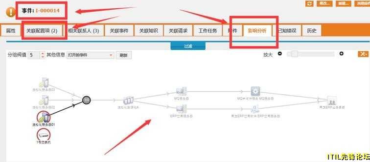

1.4.5配置管理1.4.5.1CI影响关系展示
配置项关系拓扑图由系统自动生成,我们在查看某个配置项的内容时,可以点击右上角【其它操作】→【依赖于】,即可查看到该配置项依赖于哪些其它的配置项。下图展示的是ERP应用所依赖的所有各级配置项;

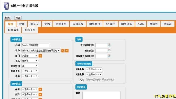

1.4.5.2数据录入的操作步骤
点击【配置管理】→【新配置项】,类别选【服务器】,新建页面,下图,填入相应信息后,点击【创建】即可完成,在维护配置项信息的过程中,我们还可以补充其它信息,如:
Ø存放地点相关信息;
Ø日期相关信息;
Ø电源连接信息;
Ø品牌相关信息;
Ø配置参数相关信息;
Ø与其它配置项的关联信息,如软件信息、维护联系人信息、网络接口信息等。

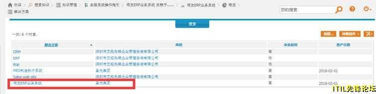

1.4.5.3CMDB操作演示:
进入配置管理概览界面:

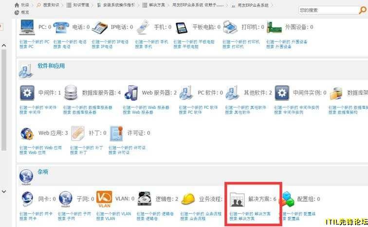

进入“解决方案”类CI清单:
点击用友ERP业务系统
点击菜单其他操作依赖于
看到动态生成的业务影响分析拓扑图:
也可以在事件单、请求、问题或变更单中绑定CI,直接查看它的业务影响:

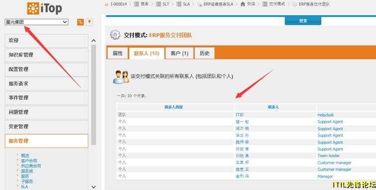

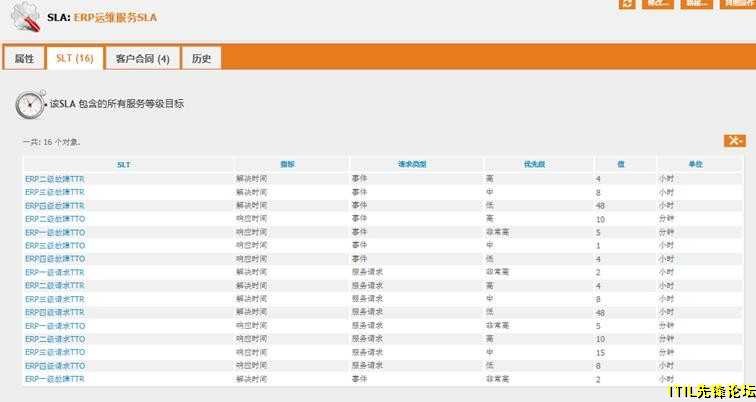

1.4.6服务级别管理1.4.6.1SLT的设置
ERP运维服务一共设定16SLT,事件的优先级分为4类,每一类设定一个TTO,和一个TTR;服务请求同理。
1.4.6.2交付模式的设置
对于星光集团这一客户,设定交付模式,制定IT运维团队和人员。

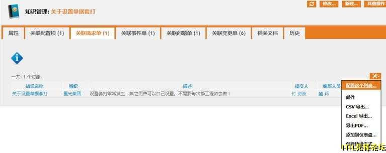

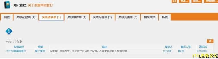

1.5其他指导1.5.1关于字段的定制显示:

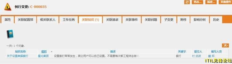

本绿色版并没有将所有定制化的部分全部预设好,其实也是给大家一个体验定制配置的机会,例如:
在这里,我们将知识的展示字段调整到合理状态,但是,下面的部分就需要大家依照样例自行调整:

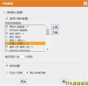

在这里,知识关联的请求单的展示字段,是需要调整的,调整方式如下:
在这里配置展示的字段和先后顺序:

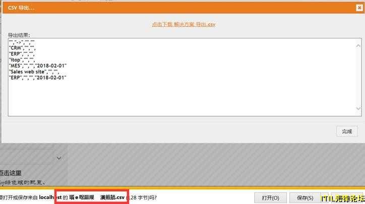

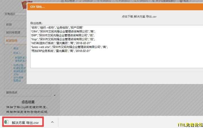

不少网友在导出到CSV、PDF、EXCEL时遇到文件名或文件内容乱码的错误,其实这个可以通过个人操作方式的调整来解决。例如,如果IE浏览器出现乱码,可能使用谷歌浏览器就是正常的,如下:
其实,在使用谷歌浏览器时,在正确选择了UTF-8字符编码后,显示一切正常:
