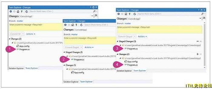

回顾一下,之前有介绍过,Visual Studio 使用 Git API 与 Git 进行通信,以及 Visual Studio IDE Git 工具简化并取代了基础 Git 引擎的功能。对于要实现版本控制工作流而不依赖 Git 命令行接口 (CLI) 的开发者来说,这是一大福音。哎,但 IDE 的实用 Git 抽象有时可能会引起混乱。以下面的基本工作流为例:将项目添加到 Git 源控件,修改并暂存项目文件,再提交暂存文件。为此,需要打开“团队资源管理器 - 更改”窗格来查看更改后文件列表,再选择要暂存的文件。请注意图 1 中的最左侧图像,其中显示了我在工作目录中更改的两个文件(标记 1)。
图 1:“团队资源管理器 - 更改”窗格可以在“更改”和“暂存更改”部分中显示相同的文件
在下一张靠右的图像中,我暂存了其中一个更改后文件:Program.cs(标记 2)。当我这样做时,Program.cs 似乎已从“更改”列表中“移动”到了“暂存更改”列表中。如果我进一步修改,并在工作目录中保存 Program.cs 副本,那么此文件会继续出现在“暂存更改”部分中(标记 3),但同时也会出现在“更改”部分中(标记 4)! 如果不了解 Git 的幕后运行机制,可能会感到困惑,解疑释惑的关键在于有两个 Program.cs“副本”:一个位于工作文件夹中,另一个位于对象的 Git 内部数据库中。即使发现这一点,可能也无法知道在取消暂存副本、尝试暂存 Program.cs 的第二个更改副本、撤消对工作副本的更改或切换分支时会发生些什么。

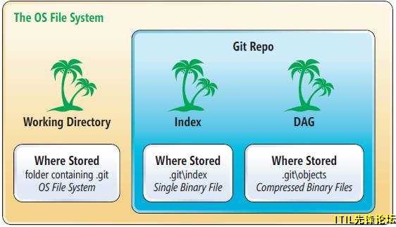

Git 实现的是三树体系结构(在此上下文中,“树”指的是目录结构和文件)。在图 2(Git 三树体系结构利用非常重要的索引文件实现智能化和高效性能)中从左向右看,第一棵树是工作目录(包含隐藏 .git 文件夹的 OS 目录)中的文件和文件夹集合;第二棵树通常存储在.git 文件夹根目录中一个名为 index 的二进制文件中;第三棵树由代表 DAG 的 Git 对象组成(回顾一下,名为 SHA-1 的 Git 对象位于 .git\objects 中用两个十六进制数命名的文件夹内,也可以存储在 .git\objects\pack 的“包”文件中,以及 .git\objects\info\alternates 文件定义的文件路径中)。请注意,Git 存储库是由 .git 文件夹中的所有文件进行定义。人们通常将 DAG 称为“Git 存储库”,但这并不太准确:因为索引和 DAG 都包含在 Git 存储库中。
图 2:Git 三树体系结构利用非常重要的索引文件实现智能化和高效性能
请注意,虽然每颗树都存储目录结构和文件,但它们利用的数据结构不同,以便可以保留树专属元数据,并优化存储和检索。第一棵树(工作目录树,也称为“工作树”)显然是 OS 文件和文件夹(除了 OS 级数据结构外,没有其他任何特殊数据结构),满足软件开发者和 Visual Studio 的需求;第二颗树(Git 索引)跨越工作目录和组成 DAG 的提交对象,从而帮助 Git 快速执行工作目录文件内容比较和快速提交;第三棵树 (DAG) 让 Git 能够跟踪可靠历史版本控制系统,同时 Git 还能向其存储在索引和提交对象中的项添加有用的元数据。例如,在索引中存储的元数据有助于检测工作目录中的文件更改,而在提交对象中存储的元数据则有助于跟踪提交签发者和签发原因。
本段内容是为了回顾三树体系结构中的三棵树,并引出本文剩余部分重点介绍的主题:已了解工作目录树的运行方式,因为实际上就是已精通使用的 OS 文件系统。如果阅读过我的上一篇文章,应该已非常了解 DAG 的运行方式。那么,此时,缺少的环节就是跨工作目录和 DAG 的索引树(下称“索引”)。实际上,索引的作用非常重要,将是本文剩余部分的唯一主题。

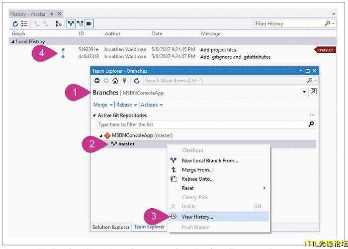

创建解决方案后,立即打开“团队资源管理器 - 分支”窗格(图 4 中的标记 1),以确定 Git 是否创建了名为“主分支”的默认分支(标记 2)。右键单击“主分支”(标记 2),并选择“查看历史记录”(标记 3),以查看 Visual Studio 代表用户创建的两个提交对象(标记 4)。第一个对象包含提交消息“添加 .gitignore 和 .gitattributes”;第二个对象包含提交消息“添加项目文件”。

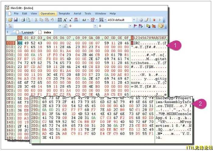

现在,让我们来研究一下索引文件本身。由于它是二进制文件,因此我将使用 HexEdit 4(hexed  提供的免费软件十六进制编辑器)查看文件内容(图 5 摘录了部分内容)。
图 5:项目的 Git 索引文件的十六进制转储

索引的前 12 个字节包含标头(见图 6)。前 4 个字节始终包含字符 DIRC(“目录缓存”的缩写),这是 Git 索引通常被称为“缓存”的原因之一。接下来的 4 个字节包含索引版本号,默认为版本 2,除非要使用 Git 的特定功能(如稀疏签出)。在这种情况下,可以设置为版本 3 或 4。最后 4 个字节包含索引进一步包含的文件条目数。
12 字节标头后面是 n 个索引项的列表,其中 n 与索引标头描述的条目数一致。图 7 展示了每个索引条目的格式。Git 根据路径/文件名字段按升序排列索引条目。

第一个 8 字节表示文件创建时间(与 1970 年 1 月 1 日 00:00:00 之间相隔的秒数)。第二个 8 字节表示文件修改时间(与 1970 年 1 月 1 日 00:00:00 之间相隔的秒数)。接下来是五个与主机 OS 相关的文件属性元数据的 4 字节值(设备、inode、模式、用户 ID 和组 ID)。唯一仅限 Windows 的值是模式,值通常是八进制的 100644,我在前面介绍 ls-files 命令输出时提到过(这会转换为 4 字节 814AH 值,如图 5 中的 26H 位置所示)。
元数据后面是 4 字节的文件内容长度。在图 5 中,此值从 030 行的 00 00 0A 15(十进制为 2,581)开始,我的系统上的 .gitattributes 文件长度为:
05/08/2017  09:24 PM    <DIR>          .05/08/2017  09:24 PM    <DIR>          ..05/08/2017  09:24 PM             2,581 .gitattributes05/08/2017  09:24 PM             4,565 .gitignore05/08/2017  09:24 PM    <DIR>          MSDNConsoleApp05/08/2017  09:24 PM             1,009 MSDNConsoleApp.sln               3 File(s)          8,155 bytes               3 Dir(s)  92,069,982,208 bytes free
偏移 034H 是 blob 对象的 20 字节 SHA-1 值:
1ff0c423042b46cb1d617b81efb715defbe8054d.
请注意,此 SHA-1 指向 blob 对象,其中包含相关文件 (.gitattributes) 的文件内容。
048H 是 2 字节值,包含两个 1 位标志、2 位合并暂存值,以及当前索引条目的路径/文件名的 12 位长度。在这两个 1 位标志中,高位指定索引条目是否设置了假设未更改标志(通常使用 Git 更新索引底层命令完成);低位指定是否在路径\文件名条目之前附加两字节的数据(只有当索引版本不小于 3 时,此位才会是 1)。接下来的 2 位保留介于 0 到 3 之间的合并暂存值,如前所述。12 位值包含路径\文件名字符串的长度。
如果设置了扩展标志,那么 2 字节值包含跳过工作树标志和有意添加位标志,以及填充占位符。
最后,长度不固定的字节序列包含路径\文件名。此值以一个或多个空字符结尾。空字符结尾后面是索引中的下一个 blob 对象,或一个或多个索引扩展条目(我很快将会介绍)。

索引可以包含扩展条目,这些条目存储特殊化数据流,为 Git 引擎提供其他信息,以供它在监视工作目录中的文件和准备下一次提交时参考。为了缓存在上次提交期间创建的树对象,Git 将树扩展对象添加到工作目录的根目录的索引,以及每个子目录的索引。
图 5 中的标记 2 展示了索引的最终字节,并捕获索引中存储的树对象。图 8 展示了树扩展数据的格式。

在偏移 284H 处出现的树扩展数据标头包含字符串“TREE”(标记了缓存的树扩展数据的开头),后跟 32 位值(表示后面的扩展数据的长度)。接下来是各个树条目:第一个条目是树路径的以 NULL 结尾的长度不固定字符串值(或直接为 NUL,如果是根树的话)。后跟 ASCII 值,因此十六进制编辑器中显示“7”,即当前树覆盖的 blob 条目数(因为这是根树,条目数与先前在签发 Git ls-files 暂存命令时看到的条目数相同)。下一个字符是空格,后又跟一个 ASCII 数字,表示当前树的子树数量。
我们项目的根树只有 1 个子树:MSDNConsoleApp。此值后面是换行符和树的 SHA-1 值。SHA-1 从偏移 291 处的 0d21e2 开始。
