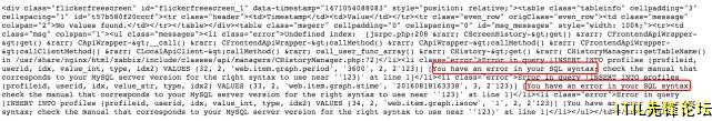

zabbix/jsrpc.php?sid=0bcd4ade648214dc&type=3&method=screen.get&timestamp=1471054088083&mode=2&screenid=&groupid=&hostid=0&pageFile=history.php&profileIdx=web.item.graph&profileIdx2=2%27123&updateProfile=true&screenitemid=&period=3600&stime=20170813040734&resourcetype=17&itemids[23297]=23297&action=showlatest&filter=&filter_task=&mark_color=1
访问以上URL地址,若页面返回数据库INSERT报错信息,则漏洞存在。

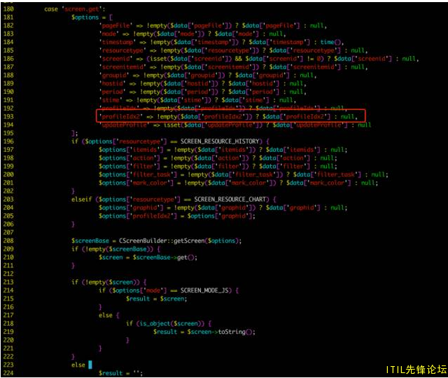

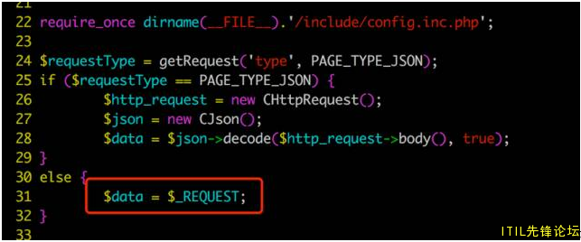

jsrpc.php该页面接受当传入参数 type不为6时(PAGE_TYPE_JSON 为常量6),如下图所示,可以给$data赋值$_REQUEST变量,我们知道$_REQUEST变量是接受 GET/POST/COOKIE任意一种输入的(接受COOKIE输入需要一定的配置支持),因此我们的payload不限于使用GET方法发送。
在我们输入的Payload当中 method=screen.get,调用的过程(switch case)是screen.get,如下图所示:
其中给$options[profileIdx2]赋值了$data[profileIdx2],而该值是由未经过任何过滤的$data变量通过$_REQUEST传入。

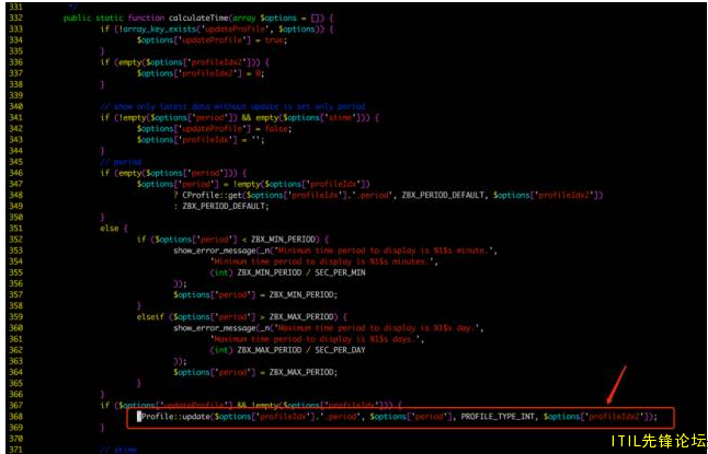

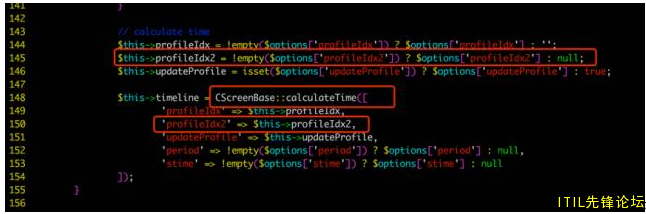

该方法(CScreenBuilder::getScreen)的构造方法(__construct)调用了 CScreenBase::calculateTime,并传入$option[profileIdx2],此处也没有过滤,因此可以看到我们在$_REQUEST中传入的profileIdx2已经到达这里了。
在CScreenBase::calculateTime方法中,我们看到profileIdx2被带入了CProfile,并且是直接带入,如下图所示:

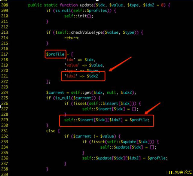

这里带入的时候是通过CProfile::update带入的,那么我们再来看CProfile::update方法,如下图所示:

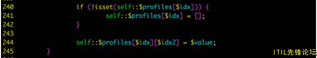

发现该处也无任何过滤,而且最终该值被神奇的带到了CProfile的$insert中。
因此从用户输入($_REQUEST)到带入到CProfile,参数profileIdx2未经过任何过滤器。

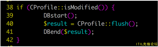

接下来jsrpc.php 的页面最后一行require_once了/include/page_footer.php

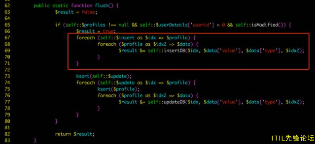

而/include/page_footer.php中调用了数据库操作,也就是CProfile::flush()方法,如下图所示:

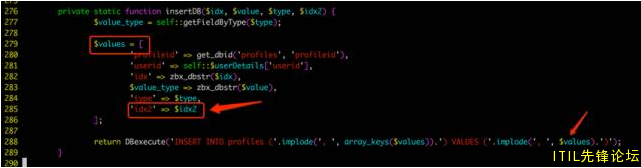

该方法从CProfile::$insert中取出相应的值,并进行insertDB操作,此处没有过滤,通过遍历数组进行insertDB操作,因此总会遍历到我们的变量。
接下来,我们再来看insertDB操作
该操作的第四个参数又顺利的没有做任何过滤,最后带到了数据库进行查询 (DBexecute)。

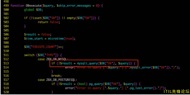

我们再来看(DBexecute),文件位于/include/db.inc.php,发现是在本分的执行sql语句,因此我们的$_REQUEST[profileIdx2]成功的被送到了数据库并执行,也就是造成该漏洞的原因。
其实细心的读者会发现,带入数据库以前,许多变量都被zbx_dbstr这个函数过滤了,这个函数实际上就是mysql_real_escape_string,会对单引号双引号等特殊字符做转义。

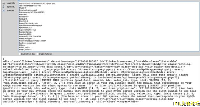

因此我们GET方法请求:

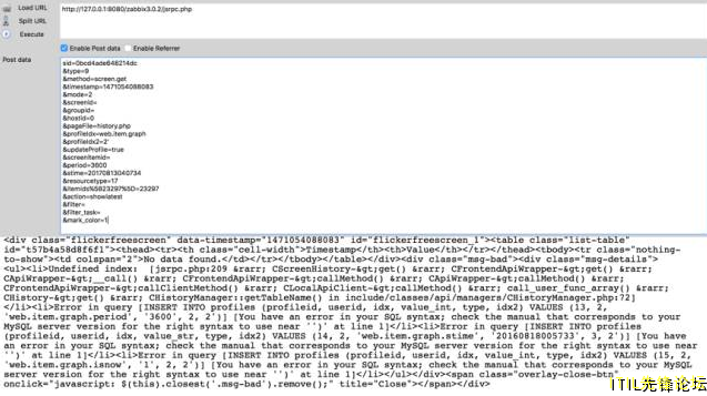

POST方法请求:
均可实现,如果配置允许的话COOKIE也是可以的。
