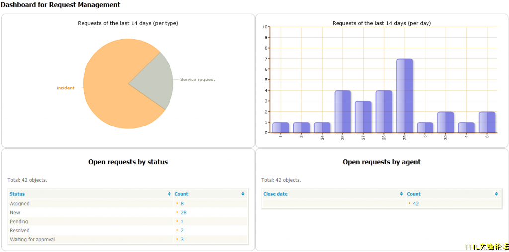

概述控制台允许坐席和坐席的经理去监控桌面支持的动作。

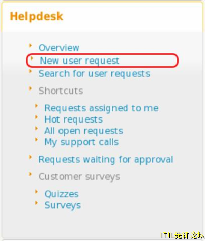

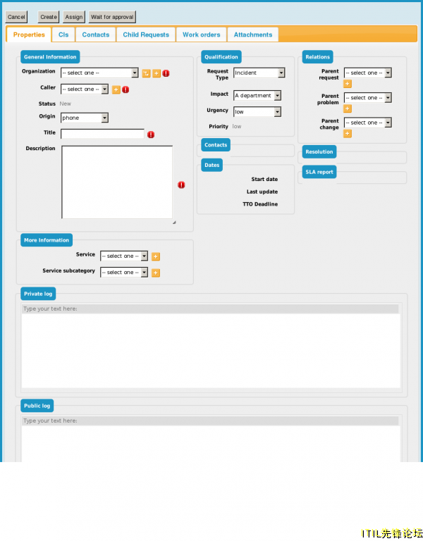

27.2创建用户请求
点击“新建用户请求”按钮
将显示以下表格:

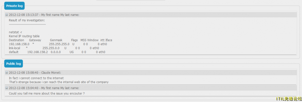

27.3管理公共&私有日志
公共和私有日志用来追踪所有有关用户请求的沟通以及动作。
公共日志是用来与申请人交换信息的。
私有日志是追踪调查和操作的首先方式:比如,复制/粘贴命令结果,与服务提供商联系的汇总等等。
公共日志和私有日志中的每一条条目都会被追踪到,是由谁更新的以及什么时候完成的。并且这个日志是不能被修改和删除的。
公共日志是在客户页面中可见的。

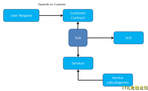

27.5服务目录的依赖性
桌面支持模块链接到服务目录是为了:
  • 定义了一个给定的用户可以选择哪些服务以及服务子目录
  • 定义了一个用户请求可以分配到哪个技术团队
  • 计算TTO和TTR的截止时间
只有那些在通过与客户签订的合同上被客户购买的服务才会显示在这个服务列表上。这个列表只显示那些所选择的服务和请求类型所对应的服务子目录。以下的图片描述了服务目录元素和用户请求之间的关系。

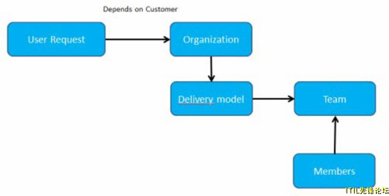

27.6分配一个服务请求到一个团队和坐席
你能够分配一个用户请求到一个团队的列表由相应的客户交付模式定义。当创建一个用户请求时,坐席需要选择客户组织,然后团队的名单必须是严格限制在客户定义的团队。如果一个团队少了这块,那么客户的交付模式必须进行更新以反映这一需求。请查看关于交付模式的更多信息
以下图片描述了交付模式和用户请求之间的关系。

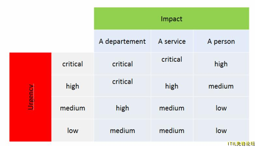

27.7自动优先级计算
优先级是自动计算出来的。这个计算是依靠用户请求的影响度和紧急度的。以下的矩阵说明了如何计算优先级。

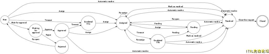

27.10用户请求生命周期
新建
已指派
升级TTO
等待
批准
已解决
挂起
升级TTR
已关闭
已审批
已驳回
