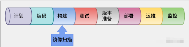

二、镜像扫描在SDLC中的位置
镜像扫描是保证镜像安全的一个强有力手段,其通常发生在软件开发生命周期(SDLC: Software Development Life Cycle)的构建阶段,如下所示:

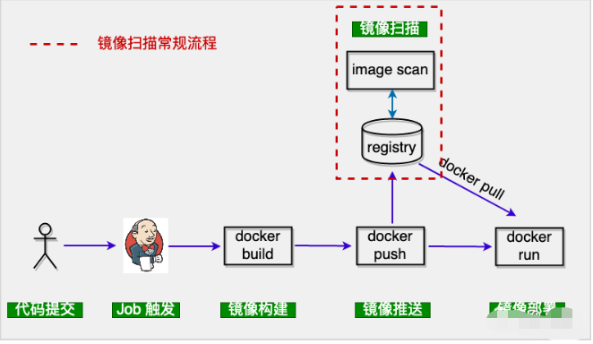

现有的镜像扫描大都是依赖于镜像仓库提供的扫描功能(内置镜像扫描工具),一般流程如下:
  • 开发人员提交代码变更;
  • 触发一个构建流程;
  • 进行镜像构建(docker build);
  • 镜像镜像推送(docker push);
  • 进行镜像扫描(利用镜像仓库内置扫描工具进行);
  • 进行镜像部署(docker run)。
这种流程有诸多弊端:
  • 扫描滞后
镜像的扫描依赖于镜像仓库自带的镜像扫描功能,只有镜像推送至镜像仓库才会进行镜像扫描,这种滞后的扫描会导致仓库中保存有漏洞的镜像。在DevSecOps中,希望做到的是:镜像仓库中存储的是安全的、可随时部署的镜像。
  • 不能有效的终止CI/CD流程
成熟的DevSecOps CI/CD 应该是:当检测到镜像是不安全的,那么就应该立即终止CI/CD流程,防止不安全的镜像被部署到环境中。这种依赖于镜像仓库自带扫描功能的滞后镜像扫描,没有办法做到这一点,因为镜像推送之后的扫描,和镜像的部署是同时进行的。

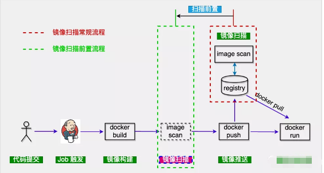

三、镜像扫描前置
基于扫描滞后的不足,镜像扫描的前置就显得尤为重要了,将镜像扫描的操作前置(如下图绿色虚线方框所示):
让其位于镜像构建之后,镜像推送之前,这样一旦一个镜像扫描结束,如果其结果是安全的,那么就顺利进行后续的操作(推送至镜像仓库并进行镜像部署);如果扫描结果是不安全的,那么就立即终止该CI/CD流程,并通知相应的人员。这样就防止了不安全镜像推送至镜像仓库。保证镜像仓库中存储的镜像都是安全的,而且节省了磁盘空间。同时,前置扫描对镜像的操作空间会变得更大,比如可以对镜像做一些黑白名单、RBAC(Role Based Access Control)权限控制等。

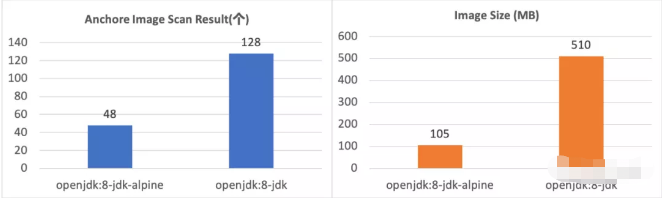

每个镜像都有一个基础镜像,也就是在 Dockerfile中的 FROM 中指定的镜像,一般这个基础镜像就是一个Linux发行版,比如alpine,ubuntu等。在为一个新项目选取基础镜像的时候,应该考虑这个项目的运行是否需要一个全量的操作系统(包含各种库),如果说alpine就能能满足要求,就不要选择ubuntu这个相对庞大的操作系统,作为新项目的基础镜像。不同量级的操作系统,除了有镜像大小的区别,更重要的是,操作系统包含的文件系统越多,攻击面也就越大,包含的漏洞也就越多。
用Anchore对 openjdk:8-jdk-alpine和openjdk:8-jdk进行扫描,结果显示openjdk:8-jdk有128个漏洞,而openjdk:8-jdk-alpine却只有48个。而且openjdk:8-jdk-alpine的镜像大小仅为openjdk:8-jdk的三分之一不到。

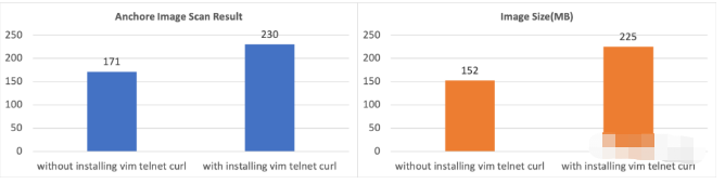

4.4 不要安装不需要的包
很多镜像中都通过"apt-get update && apt-get install xxx" 或者"yum update && yum install xxx"的方式来安装软件包,但是切记:只安装与应用程序运行有关的包,不要安装非必须的包。比如在数据库镜像中安装vim。安装的包越多,镜像的复杂性就越高,依赖也越多,不仅导致容器镜像的体积变大,还使得镜像的受攻击面变大,安全性降低。
当以ubuntu:16.04为基础镜像时,执行 "apt-get update && apt-get install vim telnet curl -y"命令和不执行此命令的镜像,其漏洞数量和镜像体积都是不一样的。详细对比如下图。
