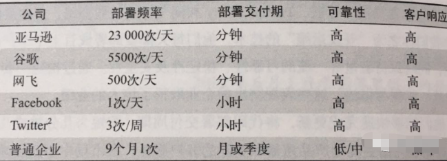

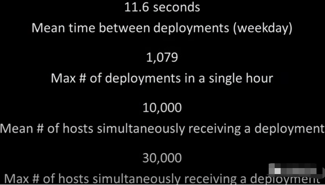

而对于持续部署的“持续”,每个公司的程度是不一样的,例如,亚马逊2011年5月的部署数据,在工作日平均每11.6秒部署一次,一个小时部署最多的一次是部署了1079次部署,一次部署平均部署到一万台云主机,最多的时候一次部署是部署到三万台云主机。
如下图所示,《凤凰项目》提到国外的一些大厂2012年的部署频率和每次部署花费的时间(Deploy Lead Time)。

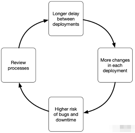

如下图所示,《发布!设计与部署稳定的分布式系统 第2版》提到:部署间隔时间有更长的延迟,将会导致每次的部署包含更多的代码变更,结果就是出现更多缺陷和宕机的风险,因此会增加更多的评审环节,那么又大大增加了部署之间的间隔时间。这是一个越来越差的增强回路。
正如《发布》这本书所说的“如果每次部署都很痛苦,那么就频繁多次做”,所以高频的持续部署可以颠覆这个恶性循环,并且从以上国外大厂和国内大厂发布的频率来看,充分说明持续的部署是业务按需发布的必要条件。

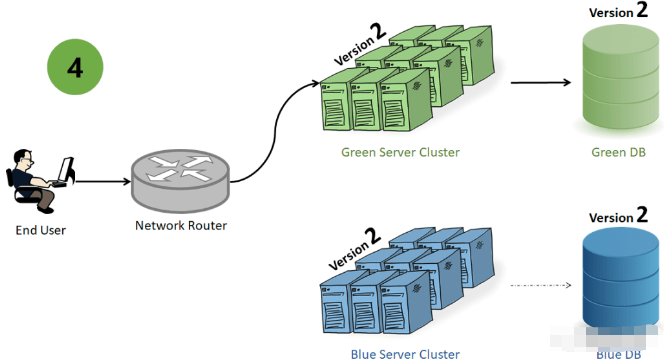

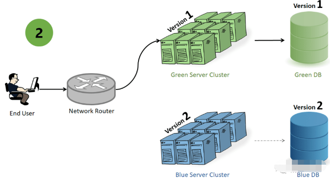

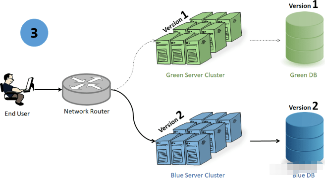

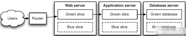

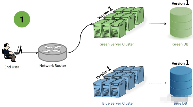

4.1 蓝绿部署(Blue-Green Deployments)

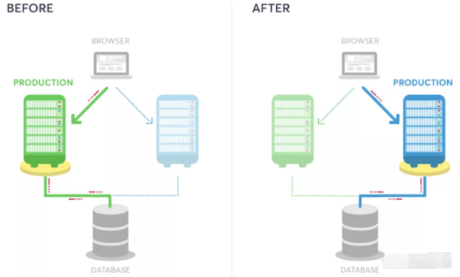

蓝绿部署是指有两个完全相同的、互相独立的生产环境,一个叫做“蓝环境”,一个叫做”绿环境“。绿环境是用户正在使用的生产环境。当要部署一个新版本的时候,先把这个新版本部署到蓝环境中,然后在蓝环境中运行冒烟测试,来检查是否正常工作,当一切准备就绪以后,向新版本迁移就非常简单了,只要修改一下路由配置,将用户流量从绿环境导向蓝环境就可以,这个时候蓝环境就变成了生产环境,这种切换通常在一秒钟之内就能搞定。如果出了问题,把路由器切回到绿环境上即可,然后在蓝环境中调试,找到问题的原因。所以蓝绿部署,是在部署之后,仅仅一次切换,立刻就向所有用户推出新版本,新功能对所有用户立刻生效可见。如果由于成本和投资回报的考虑,不能建设两套完全一样的生产环境,那么可以将蓝环境作为预发或预生产环境,将软件的新版本部署在预发环境,并进行验收测试,之后将访问流量引流到这个预发环境,那么蓝环境就是正式的生产环境,同时保持旧版本所在的绿环境不变,直至新版本没有问题后,再将旧版本所运行的环境作为下一个新版本的预发环境。
蓝绿部署中,如果是保持两份一样的数据库,需要处理的问题是数据库的问题,一个是如何快速复制数据库,一个是涉及数据库的事务时如何处理数据的一致性问题。
在电信行业中,通常需要保证99.999%的时间是服务可用的,所以通常会投入冗余的设计和实现,例如一个设备的双CPU、双存储、多个板卡等,双机主备等,网络建设的时候进行冗余设备的设计,通信链路有保护协议时刻进行心跳式的检测,如果某个链路数据不通,就自动切换到另外的链路等等。
例如交换机或路由器有两个CPU,一个是主,一个是备,主备之间内存使用内存数据库进行同步,备机如果内存数据库被更新了,就立刻同步到备机的持久化存储中。这样可以保证设备如果有问题的时候主备之间进行切换,同时可以被用来零停机部署、不中断业务升级(ISSU,In-Service Software Upgrade)在standby备机CPU中升级到新版本,再将其切换成主服务CPU,而原来的主活CPU变成了备机待机状态,再将其升级,这样既不影响实时业务,又升级了新版本。那么在非电信行业,可以考虑两套环境使用同一个数据库,降低技术复杂度和节约成本。

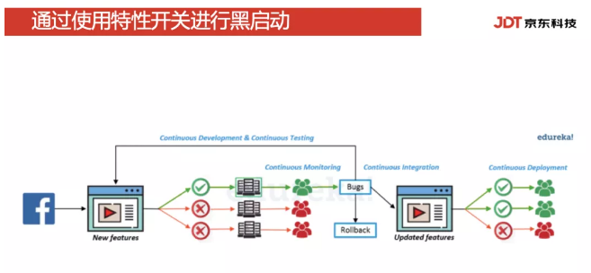

4.3 黑启动(Dark Launching)
黑启动原意是指将新版本部署到生产环境后,对用户无感。所以黑启动意味着暗部署。当然,黑启动终极目的还是为了发布,对原有黑启动含义扩展之后,就会先让小部分用户感知新功能,再逐渐扩大感知到新功能的用户范围,那么黑启动就代表发布。如下图黑启动的本意所示,马丁·福勒(Martin Fowler)在黑启动文章提到,黑启动针对的是后端行为,后端系统部署在生产环境之后,现有用户使用前端界面的时候,新部署的后端功能被调用,但是用户并没有感知,可以对新功能的性能进行监控。也就是说用户和系统的交互逻辑保持不变,用户在界面上没有地方选择新部署的功能,也就是对用户不可见。

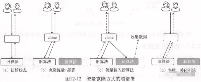

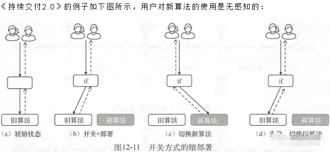

《持续交付2.0》的例子如下图所示,用户对新算法的使用是无感知的:
对黑启动本意的扩展,是正式发布给所有用户之前发布给部分用户的过程。黑启动将部署和发布解耦,部署之后,发布给部分用户,这样可以获得部分真实用户的反馈,测试缺陷,评估基础设施性能等。黑启动的黑(Dark)代表用户无感知,也就是新版本的功能已经被部署到生产环境,但是用户无感知:
  • 企业并没有广而告之声明有新版本发布,用户不知道软件已经升级,并且只有发布给选定的小部分用户,他们才能感知到新功能。
  • 用户不知道被选定在测试新功能,例如用户界面没有变化,仅仅是后端算法逻辑等发生变化。
  • 黑启动的另外一种做法,就是选定的部分用户实际上是公司内部员工,这样内部员工可以先吃自己的狗粮,对新功能进行测试,而真实用户并未真正使用新功能。
贾斯汀·贝克(Justin Baker)描述了黑启动有如下几种场景:场景A——我想发布一个实验性质的功能,验证下是否能增加总成交额GMV。
  • 要黑启动这个功能,先发布给1%用户给他们启动这个功能,然后再分别发布给5%,30%用户。
  • 在这个过程中评估结果。如果结果是增加了成交额,就可以逐渐增加推出的百分比,否则可以简单地回滚该功能,以便进一步评估和优化这个功能。

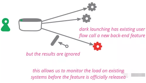

场景B——我想测试应用的新基础设施,而不必切换所有流量。
  • 在将所有流量切换到新的系统架构之前,可以通过专门用于配置管理的开关/标志(toggle/flag)切换路由流量,以黑启动新的基础架构。例如,假设要停止维护自己的队列系统并切换到托管服务。可能会创建一个标志,将一些作业发送到新的托管服务,同时仍将大多数作业发送到旧的队列系统(并且设置了守护程序来监听这两个作业)。然后,可以在监视性能和其他指标时逐渐过渡到全托管服务。
  • 这个发布策略和笔者2009年在敏捷中国大会参加会前Kent Beck的响应式设计培训是一致的,Kent Beck提到响应式软件设计的四个策略:飞跃Leap,并行Parallel,踏脚石Stepping stone,简化Simplification。针对风险比较大的重构或者新的基础设施,可以采用新老两套架构并行的方式,逐步迁移,并且两个架构同时向前发展,直到最终新架构代替老架构。
场景C——我想发布一个新功能给特定的人群进行β测试。
  • 新功能对原有用户与系统的交互逻辑进行了修改。
  • 通过ID(例如邮件或者用户名等)来圈出特定的要进行测试的β用户群,黑启动新功能给这些特定人群,企业随时可以添加或者删除β用户。
  • 这种场景,被选定的用户群是可以感知新的功能的,这也被称作金丝雀发布,金丝雀发布时黑启动的一种类型。
场景D——我想首先给我的VIP用户发布一个新功能。
  • 在全面发布给所有用户之前,黑启动允许向VIP用户推出新功能。
  • 可以允许用户自己选择加入或者退出黑启动功能。
黑启动按用户百分比分批发布,就是在国内互联网常用的灰度发布。黑启动仅仅针对部分机器、服务实例或者客群发布,就是金丝雀发布。

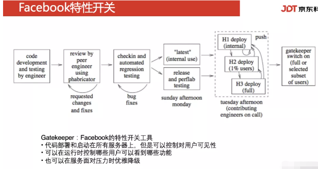

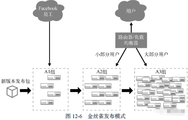

如下图所示,《DevOps实践指南》的Facebook的金丝雀发布模式,采用了不同的环境组A1组,A2组合A3组。
  • A1组:仅向内部员工提供服务的生产环境服务器。
  • A2 组:仅向一小部分客户提供服务的生产环境服务器,在软件达到某些验收标准后部署(自动化部署或手动部署均可)
  • A3 组:其余的生产环境服务器,软件在A2 组中达到某些验收标准后再部署。

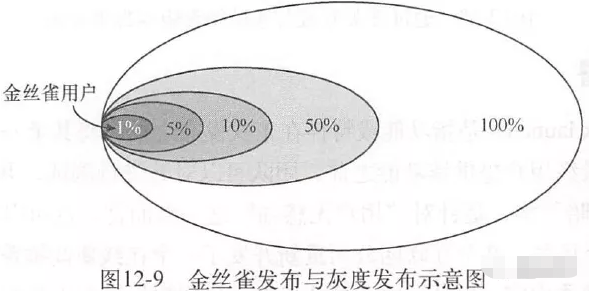

5.2 灰度发布(Gray Release)
灰度发布是在金丝雀发布基础上进行延伸,不是将发布分成两批,而是将发布分成不同的阶段/批次发布,每个阶段/批次的用户数量逐级增加。如果新版本在当前阶段没有发现问题,就再扩展用户数量进入下一个阶段,直至扩展到全部用户。如下图所示,《持续交付2.0》提到的金丝雀发布与灰度发布示意图。
  • 灰度发布,可以结合滚动部署一起使用,通过分批部署,部署即发布,来让部分客群可见。
  • 灰度发布,需要结合特性开关等技术,做更复杂灵活的灰度。

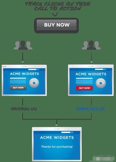

5.3 A/B测试(A/B Testing)

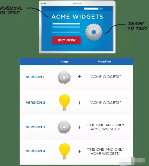

简单来说,A/B测试是针对用户的需要,提供两个版本的功能,一部分用户能看到版本A,一部分用户能看到版本B,经过对比实验,得出哪个版本更优的测试过程。
A/B测试基于科学方法,对假设进行对照实验,即其他条件相同,只有一个条件不同的实验。
  • 实验目标:为同一个目标(例如优化转化率或改进某些业务指标等)。
  • 实验变量:针对单一变量(例如页面的按钮颜色发生了变化)。
  • 实验方案:制定两个版本(即A和B两个变体),在总体用户中取出一小部分,将这部分用户完全随机地分在两个组中,使两组用户在统计角度无差别,将两个版本分别展示给不同的用户组。
  • 试验分析:有可能版本A是老版本称之为对照组,B是新版本称之为实验组,收集对照组和实验组组对应的用户体验数据和业务数据,最后分析、评估出最好版本,正式采用。
虽然 A/B 测试名字中只包含 A、B ,但并不是说它只能用于比较两个版本的好坏,事实上,完全可以设计两个以上版本进行测试,比如A,B,C测试,即A/B/n测试,“A/B 测试”这个名字只是一个习惯的叫法。A/B测试对单一变量,例如一个页面、功能等测试两个不同版本,而多变量测试会使用更多变量进行测试,可以提供更多的洞察。
A/B测试的场景包括:页面交互变化对比、文案变化对比、页面布局变化对比、产品功能对比、算法调优对比等等。A/B 测试目的在于通过科学的实验设计、采样样本代表性、流量分割与小流量测试等方式来获得具有代表性的实验结论,并确信该结论在推广到全部流量可信。所以说,A/B测试和金丝雀发布、灰度发布的讨论维度是不一样的,A/B测试是发布之后,倾向于产品功能的受欢迎程度、可用性以及可见性等,而金丝雀发布、灰度发布等目的是安全稳定地发布新版本应用,并在必要时回滚。

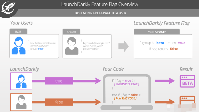

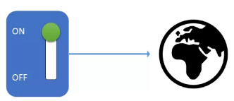

6.1 特性开关(Feature Toggle/Feature Flag)

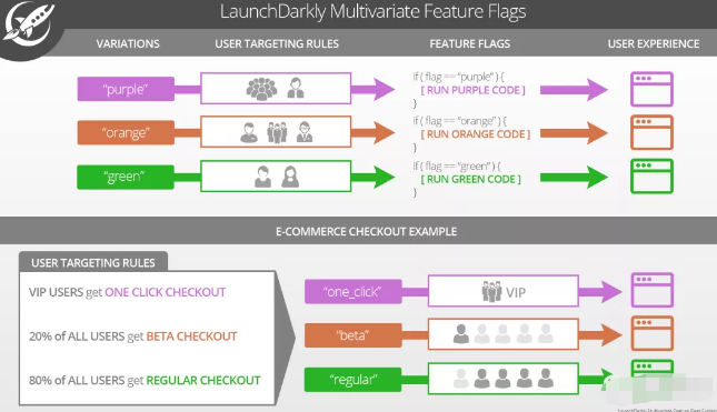

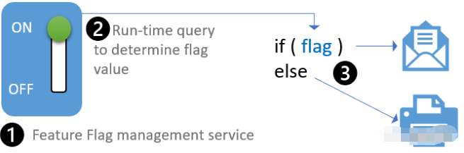

利用代码中的特性开关(Feature Toggle/Flag/Switch)来控制发布逻辑,在生产环境中不用编写代码,不用发布新版本,在线上运行时,通过开关,打开或关闭特性。一般不需要复杂的发布工具和智能负载均衡(Load Balancer)的配合,是一种相对比较低成本和简单的发布方式。特性开关的原理如下图所示:
特性开关本质上就是一个“if … else …”的代码。而开关本身的配置可以是一个配置文件,或者是一个集中化的开关管理中心。当开关关闭的时候,实际上体现的就是部署,将新版本部署到生产环境的时候,用户不可见,当打开开关的时候,功能对用户可见。所以特性开关很好的支持了将部署和发布解耦。同时特性开关的各种应用方式可以很好的支持黑启动发布,金丝雀发布,灰度发布,A/B测试等。如下图所示,特性开关对所有人有效。这是最简单的一种方式,与20年前的License许可证方式类似,例如:
  • ToC的例子,所有的用户使用同样的单体软件部署到PC上之后,根据用户的购买的License,打开和关闭某些特性。
  • ToB的例子,电信行业,例如华为和中兴卖给中国移动的设备,在部署到客户网路之中后,不用升级软件,只要购买了新的License,相应的特性就会被打开。
同时这种方式也可以支持持续集成的主干开发,所有开发人员在一个主干上开发代码,针对比较大的、周期长的、风险大的功能使用特性开关,可以保证主干出版本的时候,带上了部分未完成的代码,这些半成品代码通过开关关闭掉,发布给用户之后,半成品功能对用户不可见,也不会破坏已经完成的代码功能。
如下图所示,特性开关对选定的用户群有效。
特性开关可以增量的进行灰度发布,逐步扩大开关匹配的人员百分比。
与特性开关所配对的不同范围的客群,需要结合其他手段识别和分流,例如不同的设备 id、user_id、pin、用户画像、地域、渠道(PC,微信,IOS,安卓等)、机房、网关、IP网段、Cookie、白名单等,可以支持金丝雀发布、灰度发布、A/B测试等。还情况是,在用户侧,用户可以自由选择使用开关,打开或关闭某个特性。

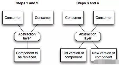

6.3 抽象分支(Branch By Abstraction)
不采用特性分支方式来隔离大规模软件重构的代码,而是在不创建真实分支的情况下,通过设计手段,将大的架构/重构分解成多个架构切片,迭代增量的实现小的代码变更,逐步完成整体的架构。增量上线的版本,在生产环境,部分功能业务逻辑运行在老代码上,部分功能运行在新版本上。简单来说,使用设计手段,例如设计模式、面向方面编程AOP(Aspect Object Programming)等,允许在代码层面存在两个版本的代码。
抽象分支通过如下几个步骤进行大规模增量式修改:
  • 在你想改变的那部分代码之上创建一个抽象层。
  • 对其余部分的代码进行重构,使其使用这个抽象层使用其之下的代码提供的功能。
  • 在新的实现代码里实现一些新的类,让其上的抽象层根据需要,选择性的导向旧代码或新增的类上。
  • 剔除原有的旧实现。
  • 清理,并重复前两步,如果需要,可同时交付你的软件。
  • 一旦旧实现完全被代替后,如果你愿意,可以移除那个抽象层。
老马(Martin Fowler)指出,这些步骤也可以变化一下。“在最简单的情况下,你可以创建一个抽象层,然后重构,让所有的代码都调用它,然后再新写一个实现,最后切换一下就行了。但是,还可以将它分开做。比如,不创建整个抽象层,而只是创建将要修改的功能的一个子集,迁移这部分代码,然后再做下一部分(此时新旧代码共存)。

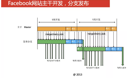

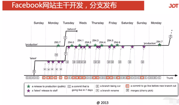

7.1 Facebook网站持续部署
Facebook网站2003-2017年的分支策略,采用主干开发(Trunk/Master),分支发布(Production/Release)。如下图所示意,每天2-3个小版本,每周一个大版本。开发人员的分支代码每天都会提交代码到主干Master分支,可以说开发人员的特性分支是一个短生命周期的开发分支,可以忽略不计,视作主干开发分支发布。Facebook网站采用一周的迭代周期,在一周之内频繁发布上线给用户。同时Facebook使用了一个内部特性开关(Feature Toggles/Flags)系统Gatekeeper,可以在服务端打开和关闭某个特性。
一下分支策略,如下图所示,每周周一结束时发布一次大版本给用户(图中最左侧周一绿色五角星,版本293.7),在周一发布最新版本之后,周二将这个发布分支从production改名字为defunct分支,意味着是一个不再起作用的分支。
新版本是从主干Trunk上开一个分支,名为为latest,代表着最新的发布分支,包含着上周就绪但没有cherry pick摘取到上一个版本代码,即最新的代码代表着所有的代码,一部分代码已经在上个版本发布,一部分是未发布但是就绪完成的代码,然后在周二的时候,因为上一个版本发布分支的名字已经从production改为defunct, prodution名字被释放,就可以将latest分支重新命名为produciton。
总结下,这个发布分支从上周日到周一的时候叫做latest分支,周二到下周一的时候叫做production分支,无论如何改名字,都代表着发布分支,在下面的描述汇中我们统一称之为发布分支。
对于新版本,从周一到周日这个七天里,每天都会选取这个新版要发布的代码,就是下图中主干上字母C带红色框的图标,这个提交被摘选合并到发布分支上,就在发布分支上构成了一个最新发布(紫色五角星代表的版本)但是这个发布仅仅对Facebook员工可见,而最终用户不可见。
从周二开始,每天正式发布给用户1-2次(绿色的五角星,版本号294.0,294.1,294.2 …… 294.6),下周一结束时发布最后一个版本294.7。

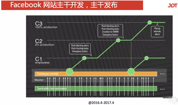

Facebook从2016年4月到2017年四月开始建设主干开发主干发布的持续推送系统(push from master to production)。如上图所示,每天都有成百上千的小的增量的代码变化,几小时后被发布到100%的生产环境。首先最新变化的代码经过自动化测试之后,提交到Master分支,再被推送给Facebook员工(吃自己的狗粮)。如果进行了回归测试发现了问题就会产生推送阻塞(Push-blocking)告警。如果一切顺利就推送给2%的生产环境用户,直到最后推送给100%的生产环境用户。
经过统计,每个小版本平均包括92行新增或者修改的代码,每个开发人员每周推送到生产环境3.5个软件更新,总体结果是Facebook网站每天可以达到上千次的部署。每个开发人员对自己提交的代码负责,没有单独的测试团队,仅仅要求提交代码之前做代码的同行评审。

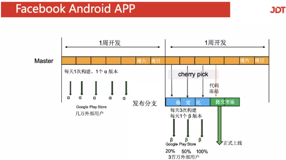

7.2 Facebook移动端App持续部署
2016年3月公开的报告显示,Facebook安卓App采用了一周的迭代,开发测试的周期是一周,而为了上线需要灰度和提交市场,还需要花费一周的时间,所以它的模式是1+1模式,而对于用户来说,每周都可以在应用市场上看到最新的版本。京东商城APP的模式是2+1模式,即开发测试周期是二周,再加上一周的灰度和提交市场时间,京东金融APP的模式将会在2021年对齐京东商城APP的2+1模式。
如上图所示,Facebook安卓APP的分支策略,采用了2017年4月以前的网站的主干开发,分支发布的模式,开发到部署过程如下:
  • 预推送测试(Pre-Push Testing):每个开发人员从主干Master上拉一个本地分支,在本地分支开发,在本地经过单元测试,静态代码扫描,以及部分集成测试之后,进行代码评审。
  • 推送中(On push):代码评审之后就启动合并到Master的推送请求,代码在真正的ush到master分支之前,触发了自动化测试,包括:单元测试,黄金流程(被大量使用的功能以及核心流程)的冒烟测试,以及简单的新功能测试确保新构建没有问题(build test);所有的自动化测试通过后,本地分支代码就被允许自动合并到master分支,如果出现合并冲突,相关的开发人员就解决冲突。
  • 在主干和发布分支上持续测试:每隔几个小时,并行的在主干和发布分支上,持续的运行所有的自动化测试,包括:全面的的build test, 回归测试以及性能测试等。
一周的开发中,在主干上每天进行1次构建,产生1个α版本,通过Google Play Store发布给几万个外部用户。在第一周周日下午6点创建发布分支,在第二周的前三天对前一周的开发进行稳定化和收尾,采用cherry pick将缺陷修复从主干上合并到发布分支上,同时每天进行3次构建,最终推出一个β版本,并通过Google Play Store发布给3百万外部用户,第一天覆盖20%用户,第二天覆盖50%用户,第三天覆盖100%用户;然后周四周五是Soak“渗透”阶段 ,周四冻结代码,处理问题,提交市场上线。

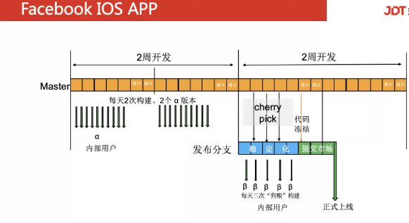

Facebook的苹果App采用了和安卓App同样的模式,但是时间被拉长了,是一个2+2的模式,2周开发测试,2周的灰度和提交市场。

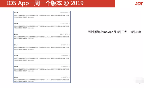

笔者经过研究Facebook IOS App 2019年的发版记录,如下图所示,基本上可以得出结论,现在IOS App也是一周一个版本,可以推测出IOS App是1周开发,1周灰度。至少从2019年来看,Facebook苹果和安卓的迭代和持续部署的模式都是一致的,都是1+1模式,1周开发测试,1周的灰度和提交市场。Facebook使用了黑启动的部署策略,通过特性开关实现黑启动,Facebook的黑启动工具为

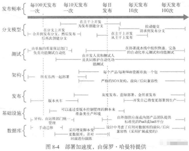

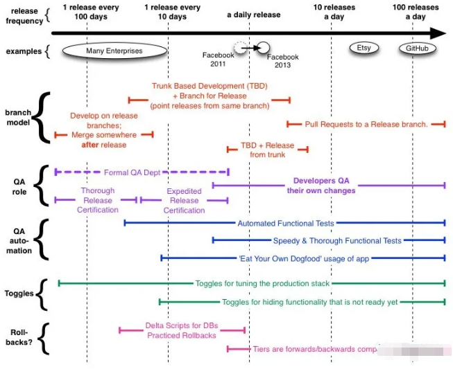

主干开发TBD(Trunk-Based Development)先锋保罗·哈曼特(Paul Hammant)将分支模型映射到发布频率,如下图所示,并且可以看到,特性开关作为一个必不可少的技术,可以很好的支持更频繁的发布。
Jez Humble在《精益企业》中引用保罗·哈曼特(Paul Hammant)的部署加速度(Deployment g-forces),每天发布100次采用的是黑启动,蓝绿部署和金丝雀发布,如下图所下,图中将黑启动翻译成了灰度发布。(IDCF)

A/B 测试
1.针对两个功能A和B,随机选定两组类似的客群,进行对比试验,目的是验证假设,探索业务
2.黑启动的一种实现方式
1.测试功能表现和效果如何,例如可用性、受欢迎程度、可见性、转化率、业务指标等等
2.通常应用在前端页面上
3.也可以应用在后台不同策略的对比上
1.快速实验能力
2.用户体验影响小
3.可以使用生产流量测试
4.可以做到针对某类特定目标用户进行测试
1.设置和搭建复杂度相对较高,有技术门槛
2.由于采样偏差问题导致结果偏差
1.用来业务探索
2.有两个或多个方案要进行对比,验证假设

特性开关
通过开关控制新版本和老版本功能,打开开关走新版本代码逻辑,关闭开不按走老版本代码逻辑
1.支持简单的特性开和关
2.结合其他的分流技术,例如不同的用户画像、地域、IP网段、机房等,可以支持A/B测试,灰度发布,金丝雀发布
3.如果具备特性开关技术,可以不使用特性分支,来支持主干开发
1.针对不同条件,打开关闭开特性,非常灵活
2.升级和回滚非常快
3.零停机时间
1.简单的特性开关是全量切换,有可能打开开关给所有用户带来大量影响
2.复杂特性开关要结合各种分流技术
3.功能开关需要一个配置中心或者开关中心
1.需要精细化精准化运营测试
2.支持灰度发布
3.支持A/B测试

抽象分支
不使用特性分支,还能达到创建分支进行重构的同样效果,迭代发布增量的重构
1.没有使用多个分形分支
2.对新代码使用设计手段达成分支效果
1.持续发布
2.业务功能交付与重构交付并行
3逐步验证架构的方向和正确性
1.成本比一次性完成高
2.整个重构完成时间周期可能会较长
3.技术手段可能较难
1.需要较大的架构改动和重构
2.架构风险较大
3.同时还要支持交付业务功能
