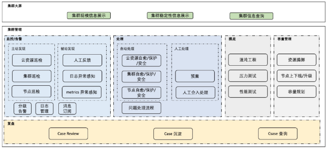

一种可参考的整体解决方案如下:
落地过程中,可先从如下三个抓手系统解决:
  • 可控性
  • 可观测
  • 稳定性保障最佳实践
可控性方面,包括如下三个主要维度:
1)发布管理
  • 重点解决发布导致的人为稳定性问题
  • 包括发布前重要变更评审和发布中变更动作管理等
2)操作管理
  • 重点解决黑屏操作导致的人为稳定性问题
  • 包括统一集群操作入口、集群操作权限管理、集群操作审计等
3)设计评审
  • 重点解决软件系统设计阶段应用稳定性保障最佳实践
  • 包括集群方案评审和重要功能设计评审等
可观测方面,包括如下几个重要维度:
1)监控
  • 重点解决软件系统运行态的感知能力
  • 包括监控收集/可视化系统的搭建和维护等
2)日志
  • 重点解决软件系统的问题可排查能力
  • 包括日志收集/存储/查询/分析系统的搭建和维护等
3)巡检
  • 重点解决软件系统功能是否正常的主动探测能力
  • 包括巡检服务的搭建、通用巡检逻辑的开发维护等
4)告警
  • 重点解决异常的及时触达需求
  • 包括告警系统的搭建、告警配置管理、告警途径管理、告警分析等
