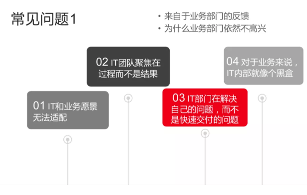

第一个关键因素是业务目标要对齐。IT的部门通常做了很多事情,为什么业务部门依然不高兴?通过了解,业务部门认为有四个方向。
第一是IT和业务面积无法适配的问题,就是说我们依然有一些科技官僚主义的存在,企业架构师和技术管理者把大部分精力放在技术层面,与业务部门的沟通不是很顺畅,缺乏一些系统化的运营管理思维,因此导致业务部门认为我们双方的愿景无法适配。
第二是IT部门聚焦在过程而不是结果。
第三,IT总是在解决自己的问题,永远看不到一些产出,同时有新的问题出现,我们就会针对性的补充相应的,比如说ID产品和服务还有采购,久而久之造成内部的问题会越来越多,因为我们基本某一些点,没有从整个面。
第四,对于业务来说,IT内部就是像个黑盒子。因为管理部门通常说IT是无法控制的黑盒,就是专注于技术,缺乏沟通,同时IT人员越来越贵,设备、服务、产品非常贵,同时IT功能不是很透明,而且跟业务的协作和通信比较差。所以业务部门认为通常反馈的几个问题。

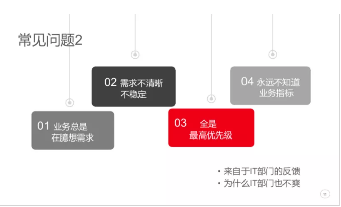

为什么IT部门做了这么多事,业务部门还不满意?其实IT部门也有不爽,因为业务部门总是在办公室想一些需求,或者提出的需求不够清醒,刚刚开始开发就要改,甚至说开发完成上线最后还要改。另外一个经常碰到,业务提出最高优先级,没有最低优先级,不知道哪个到底是最高优先级;永远不知道业务的指标和收益,就是我们开发出来的功能有没有效果,完全是不知道的状态。

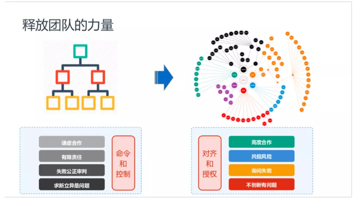

另外相信有很多人看到有一些学习型的组织,这样的组织一般会建议说大家通过相应的组织结构的转变,人员团队之间相互学习,通过重组的方式充分释放团队和人员的力量。之前的模式主要是分层特别明显的组织架构,从控制型转变为虚拟化或者网络状的组织,达到相关的事情对齐,还有足够的授权方式,因此之前可能是谦虚合作的模式,后续可能是大家形成一个高度合作的小组去承担整个产品的承办。

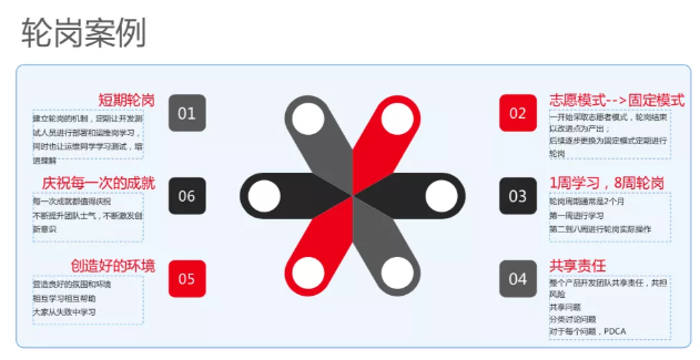

刚才讲了一些理论,现在是给大家具体的案例,这个案例有一个大的背景,就是说某个企业他已经对 DevOps 相关实践探索了一段时间,可能一到两年,根据网上的建议也组建了产品开发团队和 DevOps 平台的小组,也开发了 DevOps 流水线平台,但产品开发团队、运维团队和 DevOps 平台小组之间依然没有办法很好地去合作得顺畅。
常见的问题比如说平台貌似有一些自动化的功能,但是用起来很别扭,要用平台要先申请资源自己再配置进去,很麻烦,或者要上线投产的时候需要大量的沟通,或多或少每次上线都会遇到一些问题,这是大概的背景。经过和相关的管理者做商量和讨论,我们就用学习型组织的建议,比如说建立共同的愿景,团队一起学习,同时逐渐改变团队的模式,最后从系统化思考怎么样优化这些事。最后我们想到一个办法,就是说设置一个轮岗,轮岗的目标就是增进团队的协作,最终达到上线。
这里说到非常关键的点,首先设置短期的轮岗机制。一开始是志愿者的模式,大家自愿报名,为期两个月,其中第一周是相关的学习,比如说开发人员会学习怎么样对产品和服务做部署上线,那么第一周去学习,后面的八周轮岗,我们有需要做上线的时候由开发同学做相应的操作,因此整个达到开发测试运维责任共享的情况。
同时对于运维同学来说也会更好了解产品、系统和流程,因此会让运维同学做相应的测试类型的工作,这样比较好了解我们的业务模式。另外就是要创建一个好的环境,大家在良好的氛围里面相互学习,同时最后是庆祝每一次的成功,也庆祝每一次的失败,对于成功比较常见,对于失败也会采取一些措施,比如说会让有问题的相关人员,买一些吃的请大家,通常来说吃人嘴短,你吃了人家的东西后续遇到问题的时候不会逃避,而是真诚帮助大家把事情做好,因此这是轮岗的案例,里面融合了大量文化的一些理论在里边,最后取得了一个比较好的效果。

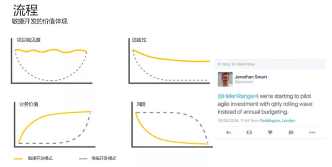

接下来我们看第三个要素,就是流程。我们先看一下四个趋势图,非常直观展现了敏捷开发模式和传统开发模式的不同,虚线表示传统的,实线是敏捷的开发模式。对于项目能见度来说,在项目立项之初,大家对项目的关注度和期望很高,因此一开始是比较高的能见度,但是在执行的过程中非常明显。
对于传统的开发模式,它的能见度会越来越低,直到一两年之后说能发布了,就是 的宣传,这时候大家很激动,说上一任老板在的时候采购的工具终于要交付了,会有这些感觉。那么在敏捷项目实践中会采用一些迭代开发的方式,一开始我们相关的项目的能见度就比较高,一直会跟客户层面做协助,去探讨相关的需求还有实现不断做反馈和改进,最后我们的业务价值也是持续稳步上升,同时风险也被很好的控制。
这里举个在融资界的例子,就是传统的融资界的融资周期基本每年一次,但是根据我们的截图显示的,他们在很早以前,在2016年的时候开始做敏捷化的融资,比如说去通过一些周期性的融资,以前是一年一次,现在是按季度或者更短,做相关的投资,因此这种风险相对来说比较可控。
那除了这些因素存在明显的差别之外,其他还有项目的拨款周期、交付周期、反馈周期等等也存在着巨大的不同,在传统的开发模式下通常大批量一次性这种方式去交付,但是在新的 DevOps 的模式下,项目的拨款周期类似于融资界或者小批量迭代的交付,收益或者收视率比较好了,我们就继续投,如果效果不好我们就暂停,可以及时做止损。

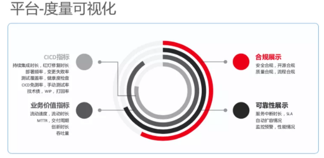

第三个方面就是关于平台是度量可视化,这个非常关键,前面还有一个流水线的可视化不做重点讲解,今天重点讲度量可视化,通常来说分为四大块,
第一是合规的展示,安全的合规、开源的合规尤其是软件产品服务要出口,出口到欧美的时候大家一定要关注开源的合规,否则会被重罚。另外还有可靠性展示,偏运维,就是我们服务的时长,监控预警。今天重点说的是左边这两个指标,
第一是CI/CD指标,就是开发过程中相关的比较关键的指标,用得比较多也比较有效果的就是交互时长,就是出了问题多长时间可以修复,直接关系到整个团队的开发文化还有规范的执行还有DevOps的落地,都有直接间接的影响。另外变更覆盖率,测试覆盖率,测试健康度的检查,同时还有公司会做CI/CD的免测率,会根据免测率的情况给你的产品质量打分,你产品质量相关的分数越高,免测率越高,类似于国家提出的质量免检的手段,这样会更加有利于产品开发团队去不断提升他们内部的质量,同时要不断解决我们的技术栈,关注于质量或者开发提交的打回率,做到有问题及时发现。
还有大家现在越来越关注业务价值指标,通常体现在业务的流动速度、流动时长,其他的比如说交付周期,现在还有一些公司也会关注创新的时长,说最宝贵的研发测试人员他们最主要的工作到底是在做创新类的事,还是解BUG,还是开会?所以这一块是大家越来越关注的指标。接下来是给大家分享一下我们在各大公司走访之后梳理出来的DevOps的度量模型,这一块也是目前很多公司都在准备做的事情,给大家做一个初步的分享。

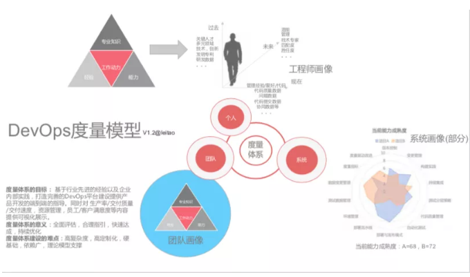

首先度量体系的目标我们是要打造一个相关的度量平台,同时对生产率、交付质量、速度、满意度提出一个可视化的展示,所以度量指标的意义就是能帮助我们全面评估我们 DevOps 相关实践落地的情况,同时根据这样的可视化的体系,能够给我们合理指引我们哪里做得好,哪里做得不好,哪里还没有开始,同时达到一个快速达成,不断做持续相关优化改进的事。
另外对于度量体系建设,很多公司都觉得是特别困难的事,这也是一个现状,就是分析建设难点主要表现为这几个,第一是高复杂度,贯穿整个阶段,产品的研发、测试等等,同时还会涉及到业务。
第二是度量体系没有现成的工具,当然市面也有一些工具,很多公司也花大价钱买了,但是拿回来用不了,没有专业的人做相关的配置,造成了巨大的浪费。
因此度量体系需要高度的定制化,同时需要比较好的应急,首先你要能把所有的工具链贯穿才能收集到这样的数据,如果连工具链还没有贯穿,或者没有引入相应的数据,那这些数据从哪里获取,因此是有一些基础在里面,就像刚才说的现在有各种各样的工具,同时这些工具存在于各种部门团队里面,因此我们想去把数据收集过来存在相关的复杂度。
最后一个我们一定要有相关的理论模型支撑,这个模型是非常困难的事,那这里面给大家分享右边这几个我们作为 DevOps 度量模型的设想。
最上面这个度量体系分为三个维度,个人、团队和系统,对于个人来说这一块最常用的场景就是工程师画像,大家用得比较多,这个通过个人的经验、能力、专业知识、意愿和工作来做相应的模型,再结合相关工程师的过去、现在、未来做相关的计算、学习,得出一些相应的数据。团队这一块是充分利用每个团队里面工程师人员,各种角色,同时对于团队所承接的业务或者产品的复杂度、收益做综合的计算,画出团队的画像。
另外系统也是大家关注的,也有一个示意图,是产生系统的画像,这个画像里面是展示了两个系统的能力成熟度,A系统68分,B系统72分,就是每个方向的强弱是非常直观的展示,如果我们想对哪一个系统想更进一步的了解,都可以点进去,对相关的进行了解。

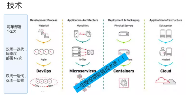

5. 技术
第五个关键要素就是技术,大家应该非常关注,从开发的模式的转变、应用架构的转变还有打包,还有托管机房的转变,都逐渐转换到 DevOps 微服务、容器和云化。这里给大家提的一点,对于有不同的开发模式,我们会有不同的部署频率,因此左边是列了一些相关的部署频率。还有一点不见得一定要从单体转换到微服务,这个一定要根据实际的业务情况做相应的判断和分析,那么如果你的业务情况就是非常稳态,需求变化就是没有那么快,同时需求也被很早确定下来,可能这种情况下没有必要做强迫性微服务的转换,这是给大家的一个建议,包括其他的开发模式,虚机到容器到上云都是类似的。最后关于技术这一点大家通常会忘记一个非常关键的点就是我们跑得太快没有功夫或者没有时间修我们的技术栈,这一点非常关键,导致你的系统跑到一定的程度会产生大量的问题,所以在技术这一块给大家重点强调,我们一定要定期修复技术栈。

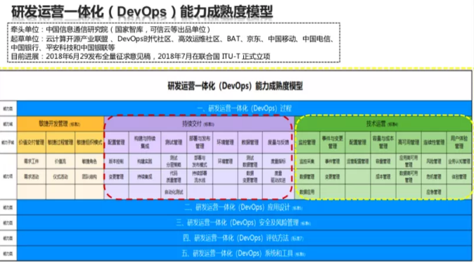

这里快速介绍一下研发运营一体化(DevOps)能力成熟度模型,DevOps 标准2018年在联合国 ITU-T 立项。它分为几大块,
第一主要是在敏捷开发管理,对需求还有价值流相关的梳理;
第二是持续交付,也是我们目前大家所熟知的标准三,包括了七个能力子域,14个能力项,49个能力子项,是覆盖了整个持续交付端到端的过程,对大家在实施 DevOps 的过程之中非常有参考借鉴的意义。
很多的研发或者测试人员来说他的知识范围受限,不可能考虑那么多,因此这是大家理论参考的依据。剩下的几个标准是应用架构设计,安全和风险管理,同时还有系统和工具。除了以 DevOps 能力成熟度模型为理论基础,另外一件事就是公司内部的 DevOps 平台建设,通常来说这个平台建设分为三个阶段,从无到有到引入工具。
