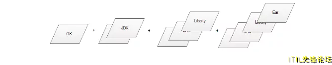

例如一个 Docker App Image 的运行环境是在基础的 Docker  Base Image 的基础上,叠加了包含例如 JDK 等各种工具的 Image,再叠加包含Liberty 及其相关依赖 Liberty 的 Image,以及包含了 J2EE 应用的 EAR 包的 layer。这些 Image 由 AUFS 文件系统加载合并到统一路径中,以只读的方式存在,最后再叠加加载一层可写的空白的 Layer 用作记录对当前运行环境所作的修改。因此,当 Docker Image 每次由一个基础 Image 创建后,新 Image 就自动增加了一层。如图 2 所示
图 2.    Docker Image Layer 的叠加

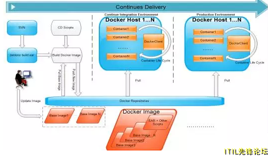

两种使用方式上并没有本质的差别,完全根据实际情况进行选择。本文下面的章节将主要以将产品封装到 Docker 容器中做成 immutable image 的方式为背景进行介绍。基于 Docker 的 DevOps 流程如图 3 所示:
图 3. 基于 Docker 的 DevOps 流程图

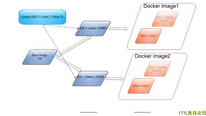

随着项目基于 Docker 的使用逐渐增加,Docker Image 的数量也将逐渐增加。随之而来的问题就是如何维护这些 Docker Image 的升级。如果缺乏规划和设计,每个 Docker Image 均来自一个最基础的 OS Image,那么就需要对于所有的 Docker Image 进行重构。如图 4 所示:
图 4. Docker Image 衍生单一 Base Image

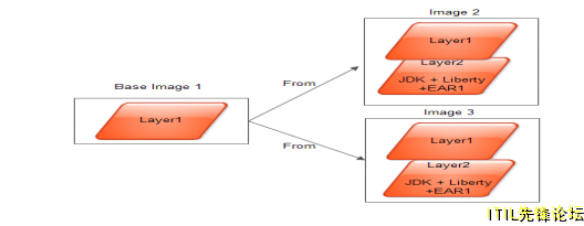

当环境进行更新升级的时候,如果所有的节点均来自一个基础的 OS Image,重复的 layer 层将会被重复更新。也就意味着,这部分重复的内容会被反复的下载。如果一个 Docker Image 达到了 1G 以上的规模,而每个 Docker Host 节点的更新都需要重新下载新的 Image. 这样环境更新所花费的时间将会是成倍的增加。如图 5 所示,Docker Image 2 和 Docker Image3 均是基于 Docker Image 1
图 5.  基于同样 Base Image 的 Docker Image Layer 的叠加

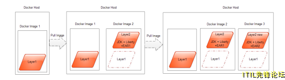

图 6.  Docker Image Layer 在 Docker Host 上的存储关系
从图 6 可以看出在同一个 Docker host 上 download 来自同样 Base Image 的 Docker Image, Docker 在下载 Image    layer 的时候,对于已经存在的 layer 是不会重复下载的。但是如果 layer 不同,即使内部包含的内容一样,也还是会重复下载的。

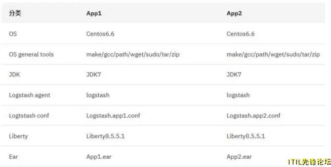

以基于云平台的分布式应用为例. 在分布式系统中我们假设有两个应用 App1 和 App2。 这两个节点所的环境信息如下:
表 1. 分布式应用环境配置需求对照表
通过表 1 环境信息的对比,我们发现在这两个不同引用的节点上,不同的部分只是 logstash 的 config 文件和最后的 Ear 包。
对于其他相同的部分,我们可以考虑通过 Docker Image Layer 的概念将其复用。从而最大限度发挥 Docker 的能力。

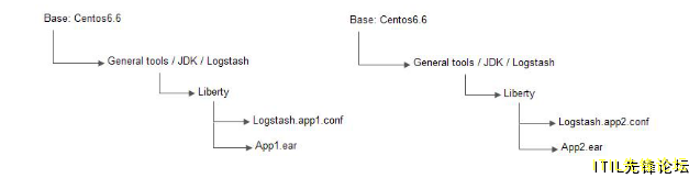

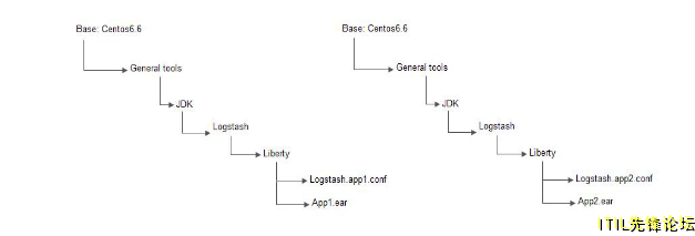

将上表中的两部分环境信息以分类为节点名,重新以树状结构组织如图 7 所示。
图 7. 分布式应用环境配置树状图 1

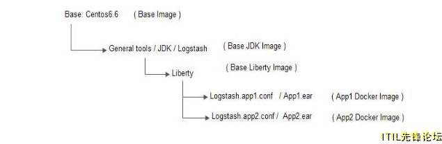

然后以 Docker Image Layer 最多不超过 4 层的标准,将一些不会经常发生变化或者可以用于其他 Docker Image 的层合并。如图 8 所示:
图 8. 分布式应用环境配置树状图 2

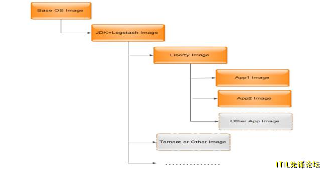

最后将图中的两个树状结构图进行叠加将重复的节点进行合并,最后得出如下树状结构图:
图 9. 分布式应用环境配置树状图 3
到目前为止我们已经基于 Docker Image 的分层存储机制完成了一个基于云平台分布式系统的 Docker Image 的规划。接下来就可以根据上图结构分别制作    Image。最终我们将会有三个 Base Image。如图 10 所示,其中 Base OS Image,将作为项目中所有 Docker Image 的 base,JDK Image 可以在其基础上继续衍生出其他的 Image。 例如以该 Image 为基础创建 Tomcat Image 等。Liberty Image 可以在其基础上创建更多类型的应用 Image。
图 10. 基于分层存储的 Docker Image 树的多版本衍生
如果其中的 Liberty Image 发生变化的时候,例如需要升级 Liberty 版本的时候,只需要重新更新该节点和该节点之后的其他 Image 节点,而不会影响到 Liberty Image 节点的兄弟节点或者父亲节点以及由这些节点衍生出来的其他的 Docker Image。当更新 App Image 的时候,由于其均来自同样的父亲节点 Liberty Image。 所以每次更新的时候只会做 EAR 包的增量更新。

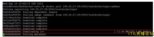

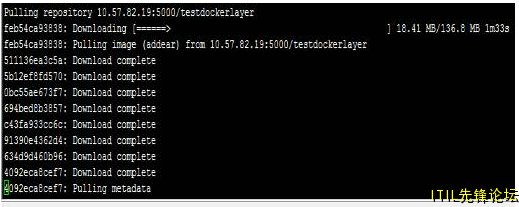

在一个已经 download 了 Liberty Docker Image 的环境下下载 App Image。如图 12 所示,可以看到已经存在的 layer 已经是 complete 状态。 唯一 download 的部分只有新增加的 EAR 所产生的新的 layer。所需时间仅仅为 1 分 33 秒。
图 12. Docker Image 分层存储实验 2

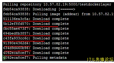

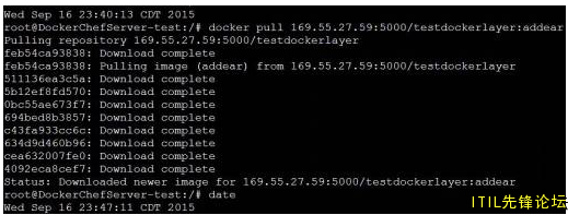

如果直接在一个不存在 Liberty Docker Image 的 server 上去 download App Docker Image, 如图 13 所示,我们可以看到所需要的时间将超过 7 分钟。
图 13. Docker Image 分层存储实验 3
通过图 14 可以发现其他 layer 的 download 时间要超过 4 分钟,如果反复对这些重复的 Docker Image layer 进行下载更新,将会严重影响环境更新的效率。随着不同 Image 之间在 Docker Image  Layer 上的差异越大,所花费的下载 Docker Image 的代价也将越大。
