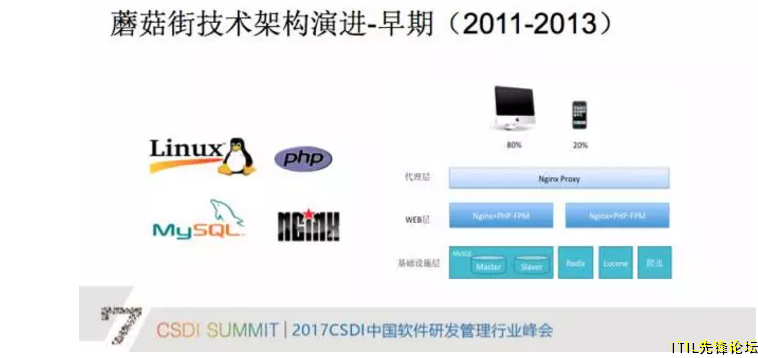

早期2011年,产品形态是导购,业务量不大的情况下,技术架构选择了相对简单的LNMP架构。通过PHP快速开发,让业务快速运转起来。所以,当时主要以开发人员为主,没有专职的运维的团队。

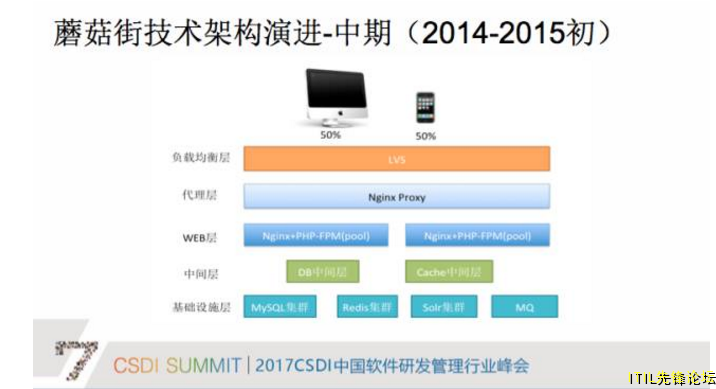

2013年转型做电商,整个技术架构也没有发生太大地变化,还是以LNMP架构为主。不过在业务从小到大的快速发展过程中,最容易出现瓶颈和问题的是DB的连接、缓存的连接等这种连接数的资源,蘑菇街在这个阶段也遇到的同样的问题,所以架构上的调整,主要是DB中间层和缓存中间层的增加为主,但整体上还是LNMP。

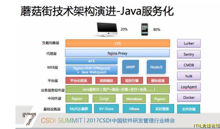

随着业务发展,业务也开始变得丰富和复杂起来,带来的不仅仅是用户量、业务量这种体量上的增长,业务自身丰富度和复杂度也在发生着非常大地变化。对技术上带来的挑战和问题,如下图所示:

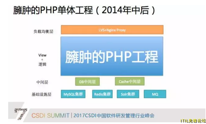

可以看到PHP的工程变得异常的臃肿,因为有太多的业务需求需要开发,有太多的开发人员在同时开发,结果短期内PHP的代码工程就造成了局面。
首先谈到PHP的优势,PHP上手非常快,入门门槛相对低一些,一个新手从学习到开发生产系统的代码的周期相对较短,同时,PHP部署发布的效率也相对简单,PHP文件发到线上即可运行,不用复杂的编译、打包和启停动作,在业务前期发展阶段,PHP效率上的优势就表现的很明显。但是,上图所示,随着业务的发展,业务类型越来越多,开发的人员也越来越多,大家都往一个工程里面去写代码,势必导致PHP的工程越来越大,越来越臃肿,给后续的代码维护带来了很高的复杂性。
举个例子,对于一个开发的人员来说,如果他要做的功能和需求涉及到其他人的开发的PHP文件,本来这个功能和需求在原有的程序上改就行了,但是因为工程太大了,他可能是没有办法评估清楚说改了这一个文件,对其他的文件、接口和方法会造成什么样的影响,即使能够评估清楚,也很难保证在测试的时候把这些所有的点都能够测试到,根本没这么大的精力。所以就导致很多开发人员会不断的Control C+V,就是宁可是把需要改的文件Copy一份出来,然后在Copy出来的文件上面做开发,原来的功能不动,这样就保证了新需求可以不影响老公能,但是这个状况就会导致进一步加大了PHP工程的臃肿,实际上是一个恶性循环。再就是,如果碰到非改不可的PHP底层的文件和代码,如果评估不到位,就是导致出现各种各样的线上故障。所以,到了这个阶段,PHP代码就很难维护了,反而影响到了需求和版本的迭代速度。

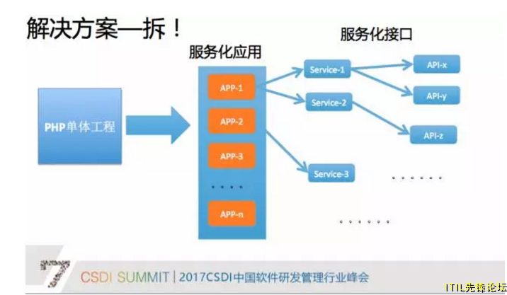

这种情况下应该怎样办呢?需要选择业界比较通用的方案-Java服务化,把大的工程拆分成一个个小的应用,通过服务化框架提供RPC的调用。这个阶段,从PHP转向JAVA,从单一工程转向了分布式服务架构。
经过拆分后,整个架构就变成了现在的这个样子。这样看下来整个架构分了很多层,也有很多的细节,乍看上去是比刚才的架构图要复杂一些。但是这样的架构根据条理性,也会让架构里面很多的技术细节都曝露出来,更加便于管理。相对那刚才非常庞大和臃肿的PHP工程,内部的逻辑、方法和接口的依赖等等,是很难梳理清楚的。

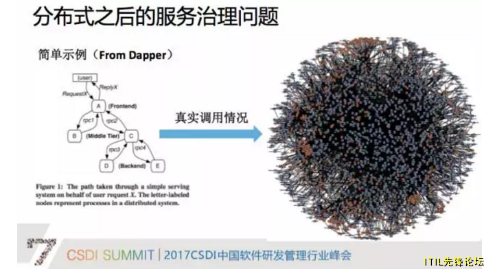

1、服务化应用的管理问题
2、服务化之后的服务治理问题

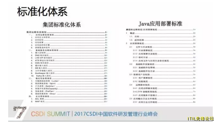

从0开始应该怎样做,一定要从标准化开始,并围绕标准化展开。关于标准化,不管是做运维平台也好,还是运维体系也好,或者运维系统也好,第一件事要做的一定是做标准化。

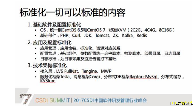

标准化主要做三方面的工作,第一是基础软件及基础设施的标准,主要是操作系统的版本必须统一,内核参数统一,基础设施上,用KVM虚拟化技术将我们的资源做成2C2G、8C16G这样的资源模板,确保资源配置的统一。第二是应用及配置标准化,这个后面细讲。第三是技术架构标准化,技术架构这块分接入层、中间件技术、缓存、DB等,关于技术架构标准化,它的重要性和它的意义在案例中体现出来。
举个例子:
在做整个运维平台之前,首先将整个系统梳理一下,然后看一下整个系统里面到底有哪些基础环节和软件,应用到底有哪些应用类型。把这些东西一条一条地记下来,然后归纳总结,慢慢的就形成了左边的集团标准化,包括应用管理的标准化。基础服务的标准化,安全的标准化,稳定性的标准化,全部都制定清楚形成文档。
把标准化的动作做完以后,如果只是纸面上的,那它的威力是没有显现出来的,如果仅仅是以写脚本的方式去管理它,实际上还是有点笨拙,所以再往后就做了这样一个应用配置系统,目的就是把做的标准化沉淀在技术平台上面,可管理,可提供服务。以上的样例就是我针对Java的标准,它的目录,起停的脚本等,通过一个应用模板固化下来,比如实际应用过程中,典型的Java应用,是Nginx+Tomcat的运行方式,那在应用配置管理中,就会有应用模板、基础软件和应用配置文件管理几个模块来管理。
以上这部分,是针对标准化,最后通过应用名这个核心将上面所说的这些零散的标准项给串起来,也就是常说的以应用为核心的运维体系。

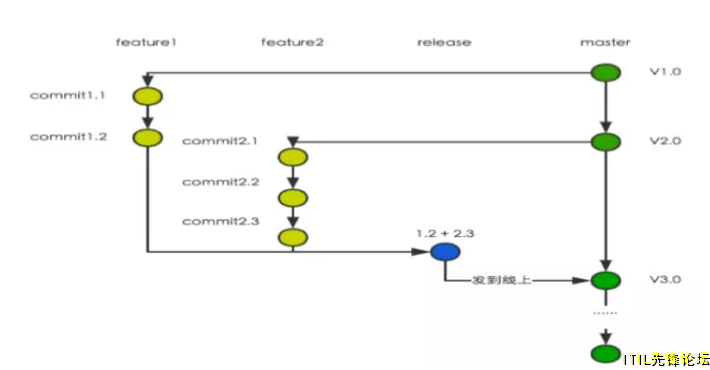

代码管理工具是Gitlab,代码提交过程中最重要的就是对于分支合并的管理(这里又涉及到标准规范的制定),策略示意大致如下:
描述如下:
1、master分支,跟线上应用代码保持同步,也就是说随时可以发布到线上进行部署运行。
2、开发分支,通常以feature/defect来表示,比如开发一个新的需求,就会以当前master为基线,拉一个feature分支出来进行开发,同一个应用可以同时存在多个feature分支并行开发。
3、发布分支,以release表示,在发布时会将所有提交集成的代码commit合并,形成release_环境_时间戳为分支名称,比如release_dev_01_29_20_52_10 就代表该分支是在1月29号20:52:10在dev环境发布时创建的临时发布分支。
4、从预发进入线上时,会以当前预发环境的发布分支release_pre_xxxx为基线创建一个release_online分支,作为线上的发布分支,线上发布结束后会把release_online分支合并到master中,这也就保证了发布到线上的代码最终一定会跟master的代码保持一致。

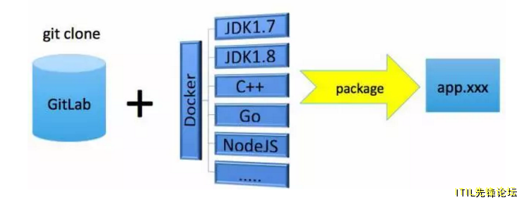

以上介绍了代码提交环节,下一个环节就是要构建了,以Java为例,构建用到了两个工具,Docker和Maven。Docker主要用来提供一个干净独立的编译环境,Maven作为依赖管理和打包工具。整个构建过程如下:
以Java为例,简单描述如下:
1、首先准备好JDK的编译镜像,这个镜像环境与线上环境保持一致,当有新的构建任务进来时,就创建一个对应的Docker实例进行代码编译;
2、构建任务会根据应用配置管理中的Git地址,将代码clone下来放到指定的编译目录,Docker实例启动后,将编译目录挂在到Docker实例中;
3、对于Java应用,在这个Docker实例环境中,就可以执行mvn package命令打包了,最终会生成一个可发布xxx.war的软件包;
4、同样的,对于C++,Go、NodeJs,也会准备好类似的编译镜像,不同的是打包时,对于C++是cmake&make,Go就是go install等等,最终也会生成一个可发布的软件包;
5、构建完成后,Docker实例销毁;
这里面Docker发挥了一个很大的作用,就是提供了干净的,互不干扰的编译环境,且对于并发打包的情况,Docker快速创建多个并行的实例出来提供编译环境,使用完销毁,这个效率上的优势也是非常大的。

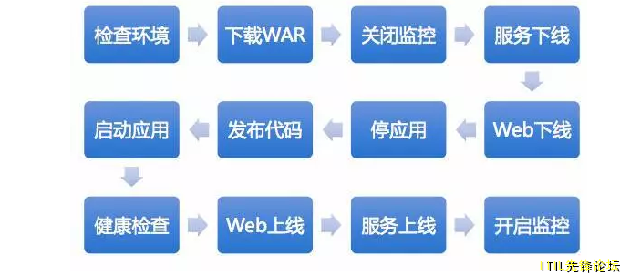

3、部署环节
以上,代码提交和编译构建完成后,就该进入发布到线上的部署环节了,也就是将代码发布到应用对应IP主机的指定目录下,并且能够优雅的上下线应用服务,貌似很简单,但是,看下图:
这个过程的环节还是比较多的,这些环节内部又会有很多的细节,所以整个部署环节是很复杂的,下面将整体思路介绍一下:
0、从CMDB中,拿到应用-主机IP对应关系,然后再从1开始做,后面的过程可以是针对单台机器做,也可以是分批或分组多台机器同时做。(从第0步开始,原因就是上一篇文章里面说的CMDB和应用配置管理的基础要先打好,这个基础没有,下面的环节就无法顺畅地执行);
1、检查每台机器上的服务是否正常运行的,如果是正常服务的,说明可以发布,但是服务本身异常,就要记录或跳过了;
2、下载war包到指定目录(应用的目录信息,应用配置管理又发挥作用了);
3、将监控关闭,以免服务下线和停止产生误告警;
4、优雅下线,包含RPC服务从LB下线或Web服务从Nginx下线(如果不提供http服务就不涉及),下线动作均通过API接口调用方式实现;
5、下线后自动检测无新的流量进入,停止应用,发布代码,然后启动应用(这时应用配置管理里面,启停命令等等就又发挥作用了);
6、优雅上线,进行健康监测,检查进程和应用状态是否正常,如果全部监测通过,开始上线服务,开启监控;
7、分批发布,这里简单提一下,假设我们一个应用有100台主机,这个时候做发布不可能全部一把停掉,这样服务会中断,但是也不能一台台的做,这样效率又太低,所以我们可以折中分批发,比如可以分5批,每批20台,也可以分10批,每批10台,这样既可以保证在线升级,也可以保证效率能够跟的上。当然复杂一点,还有分组分批,或者按步长分批,第一批5台,第二批10台,后面每批20台等等。示例如下:
整个过程下来我们可以看到:

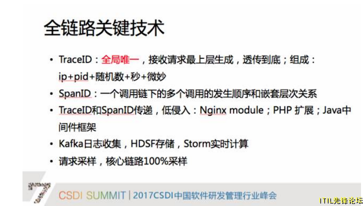

主要介绍全链路跟踪系统。首先,为什么要做这个事情?

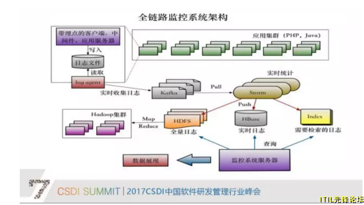

这整个的全链路的架构图,在前端的应用上面会做埋点日志,然后通过Kafka放到实时日志集群里面,这样可以快速看到实时的数据,然后对于历史的数据,放到Hadoop里存储。
这里要介绍关键的技术点,其中最关键的就是TraceID,当一个请求到达接入层,会在接入层生成全局唯一的TraceID,由我们自研的Nginx的module实现。然后后续的后端接口或方法调用都会把这个ID带上,这样每一次调完会成都会输出一条日志,把本次请求花费多长时间,调用哪些接口记录下来,这样通过刚才实时的Storm集群就可以计算出整个的实时请求是怎样的。
这里呼应为什么要做技术架构的标准化,这个TraceID是通过Nginx的module生成的,在ID透传的过程中,每一个请求都会从框架层面把这个ID自动带上,业务层面是不用考虑对这个ID单独做处理的,对于http请求,就是自动带上这个参数,对于RPC调用,通过分布式服务框架来处理的。所以接入层架构、分布式架构的这样一个统一的技术栈标准化之后,落地这样的稳定性方案其实就非常顺利了。假设这个标准不统一,Nginx大家有用原生版本的,有用Openresty的,有用Tengine的,或者直接用了Apache,这个module是没法统一定制的,对于分布式的框架,如果有用d o,HSF、Thrift的等等,也会无法统一。

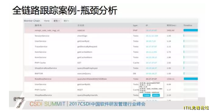

1、发现页面慢了到底怎样去做。经常遇到的一个情况就是页面慢了或者是某个页面慢了,根据问题反馈的时间点,可以进行筛选。这个时间段内,请求超过1秒的有哪些,筛选出来后,以TraceId为入口,那接下来整个请求的过程就展示出来了。从这个界面上我们可以很明显的看到,整个请求花了1.5秒,但是下面红色的地方有一个评价的服务,单这个服务接口的调用自己花了1.3秒,肯定是这个服务出了问题,这时候可以大大缩短问题范围的缩小,根据这个IP,直接到这台主机上检查发生了什么问题,后面就可以进入到详细的问题定位阶段。

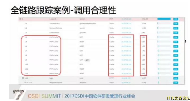

2、调用合理性的问题。一次请求下来耗时非常长,但是看每一次的接口调用RT又是非常短,问题出在什么地方。比如下面这个这个请求花了1.8秒,但是每次请求都是了正常的,不像刚才一样,有一个请求自己占了1.3秒。这时候通过全链路可以看到,这个请求在频繁的重复的调用一个Cache接口,很显然在调用合理性上出现了问题。这时就可以把问题反馈给开发,检查下代码的逻辑,为什么这么调用,是不是应该优化下调用方式。

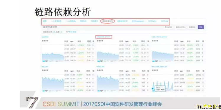

3、链路分析。一个应用提供出去以后,一个应用又包括了很多服务化的接口,而应用仅仅是成百上千应用当中的一个,这当中有哪些应用依赖了我,然后我又依赖哪些应用的哪些服务化接口,这些应有服务的质量到底怎样等等,这就是一个服务治理的问题了。所以做了这样的一个链路依赖的整个分析,从这里里面可以看到我提供服务的运行情况,有哪些应用是依赖我的,我又依赖了哪些应用。
链路分析还有一个非常关键的作用,稳定性中有一个限流降级系统。关键点就是通过链路分析提炼出核心应用(交易链路)和非核心应用,对于核心应用优先保障,配置的并发数和优先级就高一些,非核心应用就会小一些,如果出现流量特别大的情况,就会考虑把非核心应用降级或限流掉,优先保障核心应用的调用和运行。
举个简单例子,比如交易相关的 下单,如果下单应用依赖了我的服务,那它的优先级就会相对较高,毕竟下单后会马上产生收入,同时可能还有商品评价也依赖我的服务,但这个与交易无关的,那它的优先级就低一些。当我的服务和应用在峰值时(比如大促),策略就是要优先保证交易的应用,其他非核心的应用就降级降掉,或者是并发数限掉,宁可失败但是不可以影响到我整个交易的链路。所以它非常关键的价值就在这里,能够帮助我们梳理清楚核心和非核心的应用,不同的场景采取不同的稳定性保障策略。
