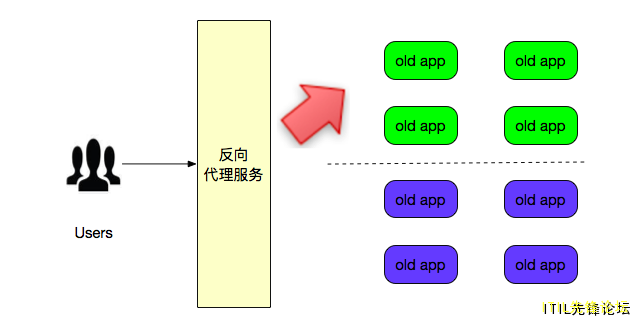

部署过程
  • 保持旧的版本不变(线上更新前原始版本),此时所有流量都导向该旧版本的。

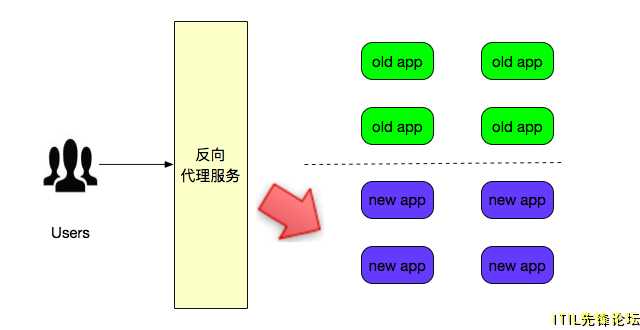

  • 部署新的版本,通过代理将流量慢慢地切到新的版本,观察测试。这里可以通过不同的规则先把公司人员先切到新版本测试,然后再切一小部分用户进行测试,最后切全量进行测试。
  • 如果新版本测试正常,就可以删除旧的版本资源,比如服务器或实例等,从此线上使用新的版本。如果测试过程中有任何问题,我们都可以立即把流量切回老版本进行回滚,这样风险非常的小。

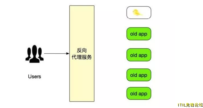

图一 灰度/金丝雀发布/金丝雀
部署过程
  • 从负载均衡列表中移除掉“金丝雀”服务器,切断用户流量。
  • 然后对“金丝雀”服务器进行更新部署,此时该服务器为新版本。
  • 然后对“金丝雀”服务器上的新版本进行测试。
  • 然后再将“金丝雀”服务器重新添加到负载均衡列表中。
  • 如果“金丝雀”服务在线使用测试成功,继续升级剩余的其他服务器,否则回滚。

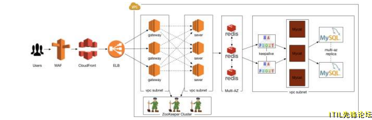

介绍完常用的几种更新发布技术后,我将介绍一个线上实际项目的部署结构,先看看两张图:

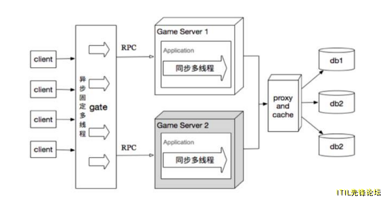

图二 游戏服架端构图
SOA架构模式是一个经典的分布式软件架构模式,服务之间使用RPC运程调用功能,而服务的注册和发现则使用ZooKeeper这样的目录服务器。这样游戏服务就拆分为三层结构:最前边的网关(gate)服务器、中间为各游戏服务器(gameServer),最后边的数据库(DB)服务器。这样把网络功能单独提取出来,让用户统一去连接网关服务器,再由网关服务器转发数据到后端游戏服务器。而游戏服务器之间数据交换也统一连接到网关服进行交换。所有与DB交互的都连接到DB服务器来代理处理。
我们在介绍完服务的架构后,再来看看具体的运维部署结构是什么样的?
图三 服务部署拓扑结构
从这张服务器部署拓扑结构图中我们可以看出,更新部署的关键痛点主要在ELB到gateway,gateway到sever的过程中。Gateway是通过ELB负责均衡实现的流量分发,而server和gateway主要通过zookeeper实现的服务注册与发现功能,所以接下来我将主要分成两部分来介绍它们的具体实现过程。

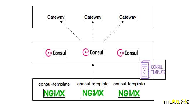

1、网关层的高可用自动发现实现方案
在网关层我们主要采用Etcd+Confd+Nginx或Consul+Consul-Template+Nginx两种方式来实现,两种方式都差不多,我在这里主要介绍下后者如何实现的。
图四 网关层的自动发现服务
从上图可以看到,我们可以添加服务或移除服务,然后consul通过服务健康检测来实现的网关层服务自动发现,最后Nginx通过自动加载consul-template生成的新的配置文件来进行流量切换和负载。下面我将简单介绍下Consul+Consul-Template+Nginx的安装过程,其步骤如下:

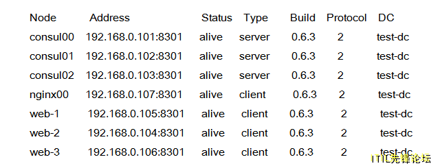

  • 使用consul members命令查看consul是否都启动正常

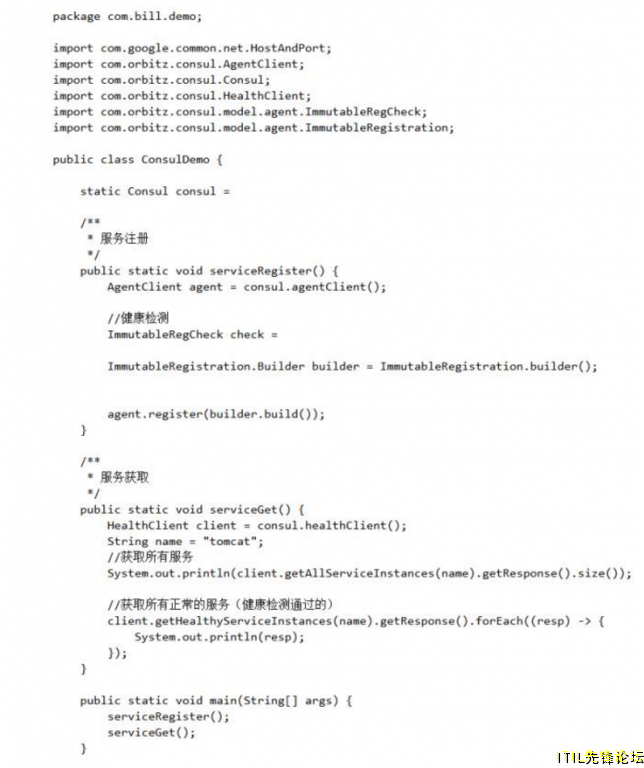

当然除了上面介绍的从Consul主动去检测服务健康外,我们还可以通过程序主动向Consul注册服务,其Java代码如下。
首先在pom.xml文件中引用Consul的依赖库。
<dependency>
    <groupId>com.orbitz.consul</groupId>
    <artifactId>consul-client</artifactId>
    <version>0.17.0</version>
</dependency>
然后在Java启服代码中实现注册功能。

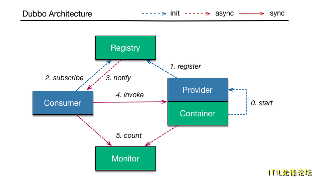

由于服务层我们主要使用的是d o实现的RPC功能,d o的架构图如下:
图五 d o架构图
而d o可以使用group的方式进行灰度发布,具体步聚如以下三步:
  • 先现将服务提供者(provider)分为两组AB,将新版本的group修改为B组,如/service/B ,并将B组发布到线上。此时旧版本的group为A,如/service/A。
  • 然后将新版本的消费者(consumer)发布,并修改消费者(consumer)的group为 /service/B。
  • 结合网关层的服务自动发现机制,设置权重,切部分流量到goup为/service/B的消费者(consumer)上进行测试。
  • 如果测试没有问题,继续把旧的服务提供者(provider)和消费都(consumer)更新为新的版本,同时设置group为/service/B。
这样就实现中服务层的灰度发,其中消费者(consumer)对应到我们服务架构中的网关服(gateway)。
