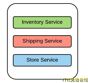

多数情况下,SOA中的服务彼此独立,只不过它们与所有其他服务一起部署在相同的运行时间里(只需考虑将部署到同一个Tomcat实例中的多个Web应用)。和单片软件应用类似,这些服务通过积累各种功而具有随时间推移的习惯。图1是一个非常好的一个单片架构的例子,显示了包括多个服务的零售软件应用,所有这些服务都能部署到同一应用程序。

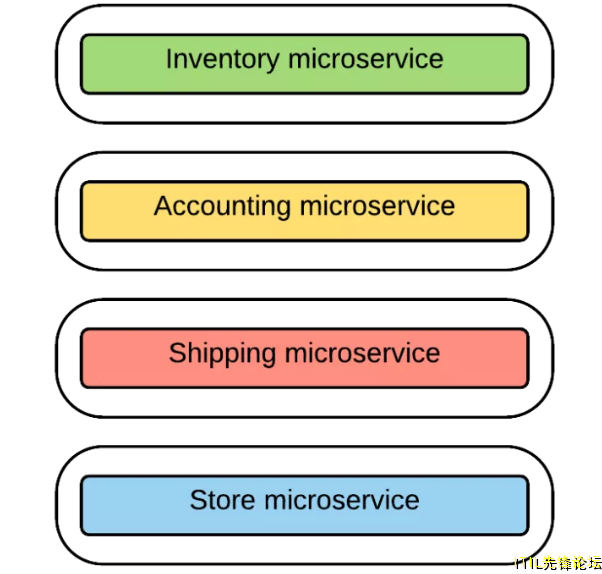

微服务架构(MSA)的基础是将单片应用作为一套小型和独立服务来开发,这些服务都在自己的空间独立开发、部署和运行。在微服务体系结构的大多数定义中,它普遍被解释为将巨大的可用服务隔离成一套独立服务的过程。
不过我对这些有自己的理解,微服务的逻辑不仅是将整个大容量服务分为独立服务,关键在于通过查看从整体提供的功能,我们就可以确定所需的业务能力。而这些业务能力可以具体实现为各自独立的细粒度和自包含(微)服务。它们可能在一个技术堆栈上实现,每个服务都处理一个非常具体和有限的业务范围。
因此,上面解释的在线零售系统场景可以通过如图2的微服务架构实现。通过微服务架构,零售软件应用程序被规整为一套微服务。而且从图2最底下一层可以看出,根据业务需求,还多了一个从原始服务组合中额外创建的一个微服务。换句话说,想跟进微服务,要有超大容量服务可能会分裂的准备,不过我相信相比于进步,这点麻烦值得付出。

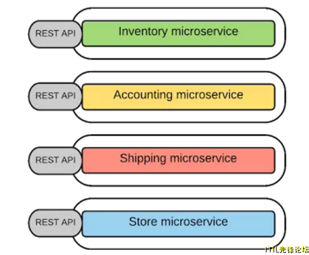

在我们的零售用例中,整体功能分为四个不同的微服务,即“库存”,“会计”,“运输”和“存储”。他们正在解决一个有限但重点突出的业务范围,使每个服务彼此完全脱钩,并确保开发和部署中的敏捷性。

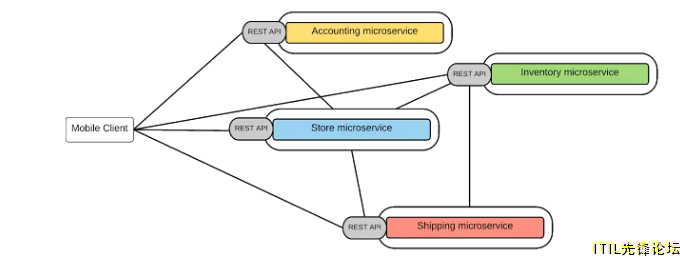

点到点风格 - 直接调用服务
以点对点的形式,消息路由逻辑的整体跑在每个端点之上,服务可以直接通信。这里每个微服务器都 一个REST API,一个给定的微服务器或外部客户端可以通过对应的REST API调用另一个微服务器。
显然,这个模型适用于相对简单的基于微服务的应用。随着服务数量增加,复杂就会压倒一切的源头。传统SOA实现中使用ESB也是相同的原因,不过是为了摆脱混乱的点对点集成链接。总结微服务通信中点对点风格的缺点:
1.须在每个微服务级别实现终端用户认证,限制,监控等非功能性要求。
2.由于不可避免的复制一些常用功能,每个微服务实现可能会变得复杂。
3.服务和客户端之间的所有通信都无法控制(哪怕只是监控,跟踪或过滤)。
4.通常直接沟通风格被认为是用于大规模微服务实现的微服务反向模式。

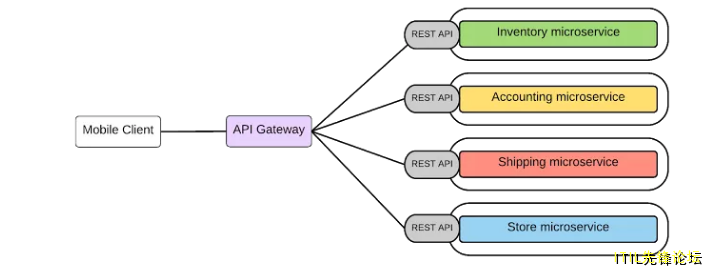

API网关风格背后的关键思想是使用轻量级消息网关作为所有客户端/消费者的主要入口点,并在Gateway级别实现常见的非功能需求。通常,API网关允许通过REST/HTTP使用受管API。
因此,在这里,我们可以将通过API-GW实现作为微服务的业务功能公开为管理API。Microservices架构和API管理的组合,这个算是最佳选择了。
在我们的零售业务场景中,如图5,所有的微服务都通过API-GW公开,这是所有客户端的单个入口点。总结下API-GW风格优势:
  • 能够在现有微服务的网关级别提供所需的抽象。例如,API网关可以为每个客户端提供不同的API,而不是提一个所有类型的API。
  • 网关级、轻量级消息路由/转换。
  • 非功能性功能(如安全性,监控和调节)的应用能如臂指使。
  • API-GW模式让非功能性要求在Gateway级别实现,微服务得以瘦身。

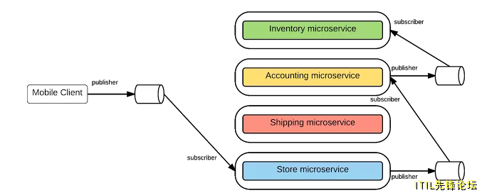

微服务还可以和异步消息的场景集成,比如队列或主题的单向请求以及订阅。给定的微服务可以做消息生成,并且它可以异步地将消息发送到队列或主题。那么消费的微服务器可以消耗来自队列或主题的消息。这种风格将消息生成与消息消费分离,中间消息代理缓冲直到消费处理。
消费/生产之间的通信基于异步消息标准(例如AMQP,MQTT等)的消息代理来实现。

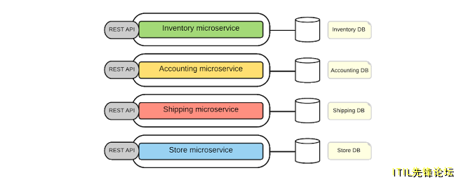

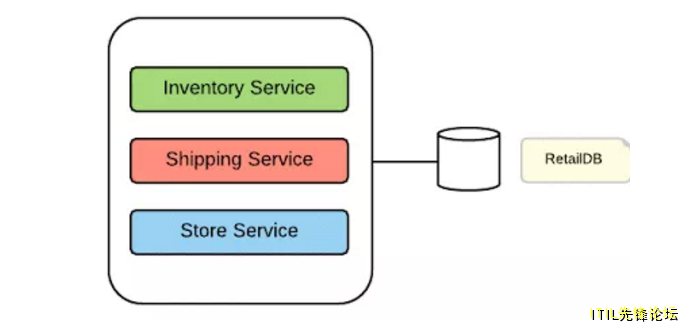

单片架构中,应用将数据存储在单个和集中的数据库中,以实现应用的各种功能/功能。
在微服务体系结构中,功能分散在多个微服务器中,如果我们使用相同的集中式数据库,那么微服务器将不再彼此独立(例如,如果数据库模式已经从给定的微服务器发生变化)。因此,每个微服务器都必须拥有自己的数据库。
以下是在微服务架构中实施分散数据管理的关键方面:
  • 每个微服务器都可以有一个私有数据库来保存实现从其提供的业务功能所需的数据。
  • 给定的微服务器只能访问专用私有数据库,而不能访问其他微服务器的数据库。
  • 某些业务场景中,可能单个事务需要更新多个数据库。在这种情况,其他微服务器的数据库应仅通过其服务API进行更新,而非直接访问。
非集中式数据管理提供完全解耦的微服务器,以及选择不同数据管理技术(SQL或NoSQL等,按需分配,可能不同数据库管理系统)的自由。再者对于涉及多个微服务的复杂事务用例,事务行为必须使用从每个服务提供的API来实现,并且逻辑位于客户端或中间(GW)级别。

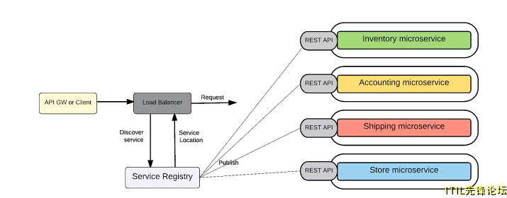

服务注册和服务发现
在微服务架构中,需要处理的微服务器数量相当高。而且,由于微服务的快速和敏捷的开发/部署性质,他们的位置一般来说也会动态变化。因此,你需要在运行时间内找到微服务器的位置。解决此问题的方法是使用Service Registry。
服务注册表
服务注册表保存微服务实例及其位置。Microservice实例在启动时注册到服务注册表,并在关机时注销。消费者可以通过服务注册表找到可用的微服务及其位置。
服务发现

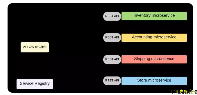

要找到可用的微服务及其位置,我们要一个服务发现机制。有两种类型的服务发现机制,客户端发现和服务器端发现,来看看这些服务发现机制各原理如何。
客户端发现:
在这种方法中,客户端或API-GW通过查询服务注册表来获取服务实例的位置。
这里客户端/API-GW必须通过调用Service-Registry组件来实现服务发现逻辑。
服务器端发现:
通过这种方法,客户机/API-GW将请求发送到在众所周知的位置运行的组件(如负载平衡器)。该组件调用服务注册表并确定微服务器的绝对位置。
Kubernetes等微服务部署解决方案提供了服务端发现机制,自媒体里链接不能发就算了。

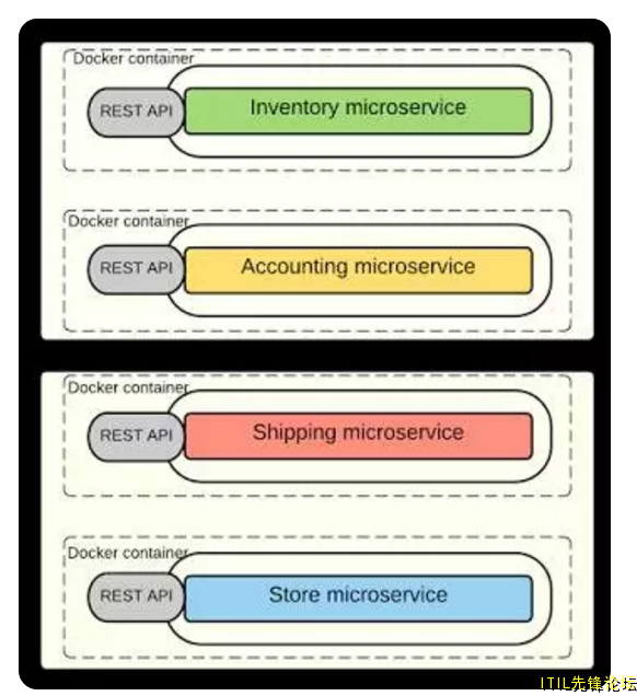

Docker提供了一种很好的方式来部署满足上述要求的微服务器,所涉及的关键步骤如下:
  • 将微服务作为(Docker)容器镜像打包。
  • 将每个服务实例部署为容器。
  • 基于更改容器实例的数量来进行缩放。
  • 构建,部署和启动微服务将会快得多,因为我们使用Docker容器(这比常规VM快得多)
Kubernetes通过允许将一组Linux容器作为单个系统进行管理,在多个主机上管理和运行Docker容器,提供容器的共同位置,服务发现和复制控制,从而扩展Docker功能。其实大多数这些功能在微服务环境中也很重要,因此使用Kubernetes(在Docker上面)用于微服务部署已经成为一种非常强大的方法,特别是对于大规模微服务部署。
图11,显示了零售应用的微服务部署概述。每个微服务实例被部署为容器,每个主机有两个容器。同时可随意更改在给定主机上运行的容器数。

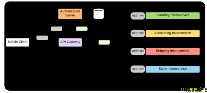

如图12,这些是实现微服务安全性的关键步骤:
  • 将身份验证保留到OAuth和OpenID Connect服务器(授权服务器),以便microservices成功提供访问权限,因为有人有权使用数据。
  • 使用API-GW样式,其中所有客户端请求都有一个入口。
  • 客户端连接到授权服务器并获取访问令牌(按引用令牌)。然后将访问令牌与请求一起发送到API-GW。
  • 网关上的令牌翻译:API-GW提取访问令牌,并将其发送到授权服务器以通过值令牌来检索JWT。
  • GW将该JWT与请求一起传递到微服务层。
  • JWT包含有助于存储用户会话等的必要信息。如果每个服务都可以了解JSON - Web令牌,那么已经分发了你的身份机制,那你就被允许在整个系统中传输身份。
  • 在每个微服务层,我们可以有一个处理JWT的组件,这是一个非常简单的实现。
