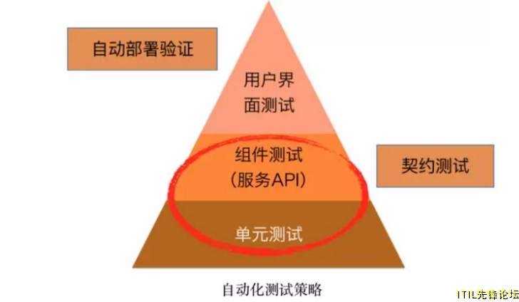

1.缺乏对自动化测试策略的正确认知,过多集中在界面上做测试,缺少单元测试和API测试。界面功能测试案例的开发和维护成本高,执行速度慢;想想上千个案例全部执行完可能需要跑上半天、一天,然后有几十个案例因为环境或网络问题而执行失败,却不是因为代码问题。结果是我们看到不少团队从来没有一次将所有案例全量执行过,只能每次手动挑选一部分案例来跑。 1.png 1.png

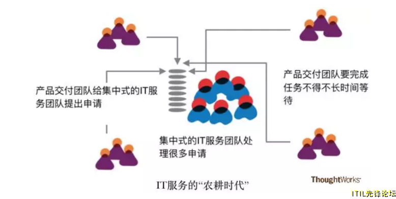

在传统模式下,像服务器申请、配置变更等IT服务是由高度集中的基础设施管理团队负责。产品交付团队需要向集中的IT服务团队提出申请;而该团队往往承接着来自很多交付团队的需求,于是只能将请求进行排队依次处理,并且主要依靠手动处理;结果是交付团队不得不长时间等待,才能得到所需资源。这个过程中的手动操作,使得经过一段时间后,基础设施的配置变成了一个黑洞,没人能够说得清各个服务器之间的状态差异,当问题出现时需要耗费很长时间来进行分析定位。我把这样的时代称之为IT基础设施服务的“农耕时代”。

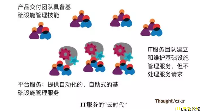

在此基础上,基础设施管理团队不再排队处理所有交付团队的请求,而是专注于提供一个基于标准化、脚本化、版本化和可视化方式管理基础设施的自助服务平台;组织授权给各产品交付团队利用平台的能力,以代码化的方式随时按需进行基础设施的准备和变更。缩短等待时间的同时,因为进入生产环境的基础设施变更已经以一致的方式在各个测试环境经过了验证,减少了人为手动操作可能引入的错误和遗漏,确保了各个环境的一致性;也让前期的自动化和手动测试更加可信,从而使得系统的稳定性也得到提高。这样一个模式我称之为IT基础设施服务的“云时代”。

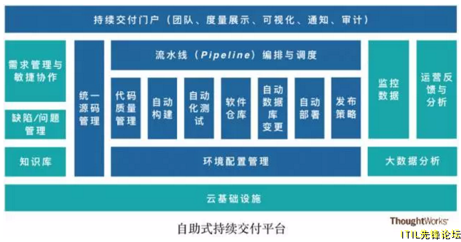

挑战四:缺少自助式的持续交付平台
DevOps不仅仅是关于运维的自动化,同时也是关于开发、测试到运维各个职能围绕着每一次软件变更的紧密协作。在这个过程中,开发关心的是代码库、编译、构建;测试关心的是测试验证和测试环境;运维关心的是部署与发布控制、监控及支持等,各个环节的任务涉及到一系列工具构成的工具链。然而在对很多客户的调研中,我们发现普遍存在的现状是:
1.开发、测试和运维各自有自己的一套工具来完成自己关心的任务,而这些工具既不相同,也不相互关联;软件包在不同工具之间的转移更多依靠人工来完成;
2.由于工具上的割裂,每个人并不清楚同一个变更在其它角色哪里到底发生了什么,也不关心;
3.由于从获取代码、编译、扫描、构建、测试、部署、发布到获得反馈的整个过程中涉及到很多工具的运用,很难有哪个团队能够靠自身力量在每一个环节都做得成熟。
要在企业中实现DevOps,有一定规模的IT企业非常需要给产品交付团队提供一个软件持续交付平台,让软件从代码提交构建到交付给用户的整个过程得以在这个平台上完成,包括所有自动化任务的配置和调度,支持信息可视化辐射,和內建一些必要的流程控制环节,例如操作权限和信息审计等。这样一个平台应纳入IT企业的战略性平台之一,其价值我认为有几点:
1.作为一个杠杆,在规模化的组织中撬动各个交付团队的持续交付/DevOps工程技术能力,将其快速拉到一个基线,大大降低各团队自己实施的成本;
2.通过统一的部署流水线将从代码提交到交付给用户的整个过程高度可视化出来,信息透明;让开发、测试和运维以高度一致的方式工作在同一个流水线上,真正建立起协作;
3.每一次的软件变更在这个完整的流水线中得到充分的验证,尽早发现有缺陷的变更;而经过了完整验证的变更可以随时部署出去;
4.在组织级能够将一些必不可少的控制环节內建到自动化过程中,比如质量保障过程、过程度量、权限控制及过程审计信息等,从而弱化很多传统依靠人为检查的管理流程,实现精益敏捷的轻流程目标。
我们已经明显看到有不少互联网公司,比如阿里、腾讯在组织级提供类似这样的交付平台,然而更多IT企业还没有跟上。
还有一个更重要的关键词必须强调:“自助式”,这是平台设计的前提。我们在有些组织看到确实有类似的持续集成、持续交付平台。然而对这个平台的使用就如同前面提到的集中式IT基础设施服务一样,当交付团队需要为新的应用或服务建立一套新的自动化构建任务,或需要修改现有配置时,必须向平台的负责部门提出申请,由集中式的团队来帮助建立或修改配置。这些配置任务在集中式团队排队和等待,成为新的瓶颈。而产品交付团队自身始终不具备自动化能力,每次变更配置都不得不等待,导致需要的自动化任务跟不上架构的变化,任务失败后定位和解决问题很低效。最严重的是,团队的开发、测试人员根本不关心持续集成的执行和结果。这种模式下,平台其实远远发挥不了它应有的作用。
正确的做法是,平台团队只需要专注于提供自动化、自助式的持续交付平台,将产品交付团队当做自己的用户,听取使用反馈,持续演进;平台的设计必须要兼顾过程的标准化和流水线配置的灵活性;该团队不负责为各产品配置构建任务和流水线。这个配置工作应完全由各交付团队自己来完成,必须要具备“在需要修改配置时随时自己就可以修改”的能力。若没有该能力,组织就要提供培训和赋能。

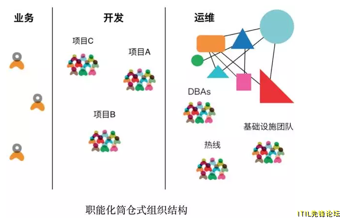

挑战六:职能化组织中的开发运维部门墙
在多年以前,当传统企业的业务发展对数字化的依赖程度还不高,当管理者将IT系统的开发视为一种耗费人力但又价值并不高的非核心能力时,快速膨胀的软件研发队伍纷纷从原有的业务部门中拆分出来,成为了独立的部门或信息技术子公司;随着软件系统的复杂性越来越高,在专业化、流程化的考虑下,实现功能的开发、保障质量的测试和保障运行稳定的运维按职责和技能不同被拆分成了各自独立、相互制衡的部门。结果是各部门有了自己的目标,彼此不同甚至相互冲突,都着眼于各自内部优化;但很不幸地,在这个过程中企业的终极目标——最大化为用户/客户创造价值,这个必须要所有职能作为一个有机的整体运作才能实现的目标——却被弱化了。如下:
在这样的组织设计中,各部分在一致目标下的协作不足,而更加注重过程控制和相互制衡,要真正实现DevOps是不可能的。举几个例子:
在给一些企业评估其持续交付和DevOps能力时,普遍的情况是开发完成的工作进入生产环境要经过冗长的审批过程,审批基于一大堆文档;然而事实是(不要欺骗自己),那些并不了解产品细节和每一次变更细节的审批者,很少甚至从来没有在审批过程中发现过潜藏的问题,但这一过程却严重拉长了新版本上线获得用户反馈的周期;可以说,如果开发团队在提交文档时,某些文档忘了修改、还保持和上一次申请时一模一样,估计那些审批者也发现不了(或者根本就不会细看)。
另一个普遍的现实是前面提到过的,开发、测试和运维各自有一套工具来完成自己关心的任务,而这些工具相互割裂、重复建设,没有协作。不一致的工作方式和工具既降低了交付吞吐量,也给质量保障引入了更大风险。

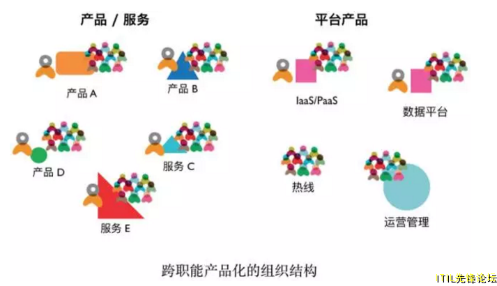

让软件开发的最后一公里——运维环节变得更加敏捷和适应变化,开发和运维职能的紧密协作是DevOps运动的最核心思想。要达到该目标,企业如何为开发和运维建立一致的目标,通过协作而非制衡的方式来共同面对同时提升吞吐量和保障稳定性的挑战是企业实施DevOps最重要的命题!组织需要下面这样一种治理结构:
围绕着提供给用户的产品和服务,建立包括产品设计、开发、测试和运维在内的产品交付团队。这并不意味着组织一定要立即在汇报线的设置上做出改变,关键是如何设置目标和组织日常工作!除了各业务产品,同时集中的IT运维服务部门也应走向产品化,也就是从以往为各个业务产品提供运维支持,转向专注于为业务产品交付团队提供支撑其交付的平台,以及进行运维监控、运营分析的平台;可能也从用户支持统一体验的角度出发,给各业务产品提供面向最终用户统一的支持、服务热线和客户服务渠道。
这种转变对组织是很大的挑战,涉及到多年形成的治理结构的改变。首先需要各级管理者思想上的改变,从基于不信任前提的控制型、分化制衡型管理思想,转变为基于信任前提的服务型、协作型管理思想,这在ThoughtWorks提倡的适应性领导力中有深入探讨。这种转变从一开始,很难在组织大范围开展,建议的是先建立特区,再逐步试点扩大,最后实现突破;在转变的过程中必然会涉及到部门职责范围、绩效考评、人才能力模型等深层次的转变。这种转变需要组织管理者、转型推动者发挥领导力,展现出变革的魄力和执行力才能得以成功。
