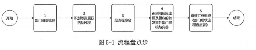

在基于职责的流程现状清单盘点中,所指的职责为部门职责,而非岗位职责。对于部门级别的确定,需与组织规模相匹配。对于规模较小的组织,流程相对简单,可直接选择一级部门;对于规模较大的组织,由于流程复杂且精细化程度高,应选择更低层级的部门。基于职责的现状流程盘点操作如图:
具体操作程序说明如表:

1
部门职责梳理
本部门流程部门职规划负责人、责梳理部门各岗位代表
1.从人力资源管理业务领域获取部门职责说明文件,将本部门职责填入《部门现状流程盘点表》。由本部门流程规划负责人组织本部门人员对职责进行评审,确认职责项是否全面,是否包括了本部门全部的工作,如果有遗漏则进行完善。如果职责项内容比较多,可以适当地将其细分成几个职责子项,以便于后续的职责背后流程识别程盘点表》
2.如果没有规范的部门职责描述时,可以将部门各岗位工作说明书中的岗位职责进行汇总1举表》整合,形成部门职责《部门现状流《岗位工作穷
3.如果既没有规范的部门职责,也没有规范的岗位工作说明书时,比如新成立部门,则可以采取部门各岗位工作穷尽法来识别每个岗位的工作职责,再将各岗位工作职责进行汇总,形成部门职责
《部门现状流程盘点表》
《岗位工作穷举表
续表
序号
活动
角色/岗位
操作说明
表格/模板
2
识别职责履行活动过程
部门各岗位代表
1.部门流程规划负责人组织本部门各岗位代表对自己所负责的职责项目进行相应流程识别工作:识别为履行该职责项目所要开展的工作,并按逻辑顺序进行先后排列
2.对于流程走向描述应采取:“××活动(××岗位)—××活动(××岗位)”
的方式。对于流程活动颗粒度(粗细程度)
的把握遵循一个原则:以岗位为分界线,只要是一个岗位单独完成的,只写成一个活动,只要是多个岗位共同完成的,则要按岗位拆分成多个活动
3.过程中由部门流程规划负责人负责提供指导,需要时,子部门流程规划负责人可向上级部门流程规划组成员求助
《部门现状流程盘点表》
3
给流程命名
部门各岗位代表
1.完成履行职责相应流程走向之后,要对该流程进行命名。如果该流程已经被显性化(通常有流程文件与IT固化两种方式),则直接
取文件或系统中当前的流程名
2.如果该流程没有被显性化,则由岗位代表根据流程实际内容进行概括命名,要求能够直观体现流程的内容,并且要用动宾词组
3.过程中由部门流程规划负责人负责提供指导,需要时,部门流程规划负责人可升级向更高一级流程规划组成员求助
《部门现状流程盘点表》
4
识别前后段流程及相应的触发事件部门
部门各岗位代表
1·各岗位代表完成职责,履行相应流程走向与流程名梳理之后,要识别该流程的前段流程(前段流程是通过触发事件触发本段流程
启动的那个流程)及前段流程为本段流程提供的触发事件。前段流程不是必需的,可以存在没有前段流程的情况
2.识别本段流程的后段流程(后段流程是本
段流程结束后触发启动的下个流程)及本段
流程为后段流程提供的触发事件。后段流程不是必需的,可以存在没有后段流程的情况3·触发事件是触发本流程启动的事件,它是一个状态,其描述要规范,而不是一个活动,如“故障发生时”
《部门现状流程盘点表》
5
审核汇总
形成《部门现状流程
盘点表》
流程规划负责人
1.部门流程规划负责人收到各岗位提供的《部门现状流程盘点表》后,进行审核,审核点为:
(1)职责项是否完整,是否包含了本部门全部的工作
(2)流程识别是否充分,部门流程清单是否包含了本部门所有的职责项
(3)《部门现状流程盘点表》填写是否规范、
正确
2.对填写不规范的提出修改意见,交由各岗位代表进行完善。之后汇总形成《部门现状流程盘点表》,交由部门负责人审核后,统一提交给整体流程规划负责人
《部门现状流程盘点表》
